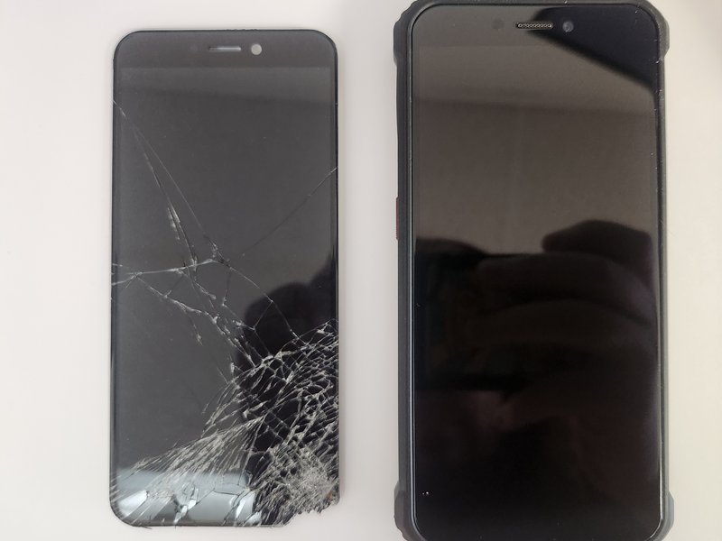

Это руководство поможет вам выполнить шаги по замене экрана на Oukitel WP5 Pro. Поскольку и WP5, и WP5 Pro используют одну и ту же модель сменного экрана (см. также iPhone 12/iPhone 12 Pro), процедура ремонта, скорее всего, схожа для обеих моделей. Тем не менее, будьте предельно осторожны при ремонте WP5, так как у него могут быть свои особенности, нехарактерные для этого устройства.
