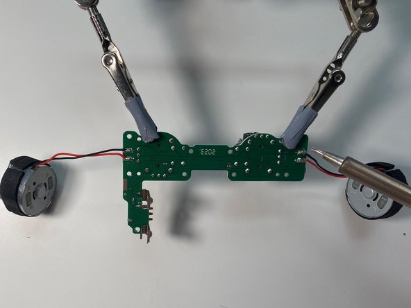

  10. 8BitDo SN30 Pro+ Controller Rumble Motors Replacement, Desolder Rumble Motors: шаг 10, изображение 1 из 3 8BitDo SN30 Pro+ Controller Rumble Motors Replacement, Desolder Rumble Motors: шаг 10, изображение 2 из 3 8BitDo SN30 Pro+ Controller Rumble Motors Replacement, Desolder Rumble Motors: шаг 10, изображение 3 из 3
    • Flip over the rear board
    • Using a soldering iron to desolder the rumble motor wires.
    • During reassembly, remember to solder the wires back into the same position.
