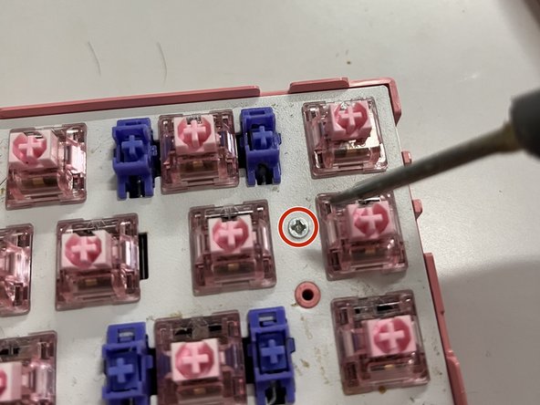

  3. Akko 3068B Battery Replacement: шаг 3, изображение 1 из 3 Akko 3068B Battery Replacement: шаг 3, изображение 2 из 3 Akko 3068B Battery Replacement: шаг 3, изображение 3 из 3
    • Remove the three screws holding the PCB in place using a Phillips #00 screwdriver.

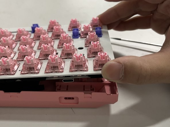

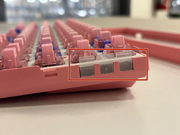

  4. Akko 3068B Battery Replacement: шаг 4, изображение 1 из 3 Akko 3068B Battery Replacement: шаг 4, изображение 2 из 3 Akko 3068B Battery Replacement: шаг 4, изображение 3 из 3
    • Insert a card to pry open the casing on the keyboard.
    • When prying open the casing, beware that there are clips that lock the casing to the keyboard. Make sure not to break them or the casing will not lock properly afterwards.
    • A small clear piece might fall out near the keyboard lights; make sure to place it back when reassembling.

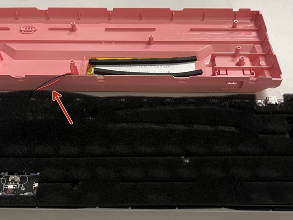

  6. Akko 3068B Battery Replacement: шаг 6, изображение 1 из 1
    • Lift up the sound proof foam.

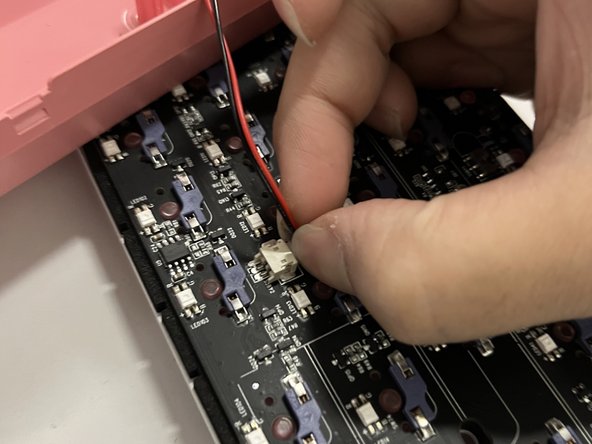

  7. Akko 3068B Battery Replacement: шаг 7, изображение 1 из 2 Akko 3068B Battery Replacement: шаг 7, изображение 2 из 2
    • Slowly wiggle the battery wire out of its connector on the motherboard.
    • If too much strength is applied, you can rip off the port.
  8. Akko 3068B Battery Replacement: шаг 8, изображение 1 из 1
    • Remove the battery from the keyboard.
    • Make sure that the new battery is compatible. This is a 1800 mah battery.
