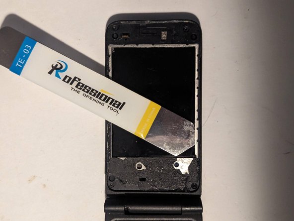

  2. Alcatel Go Flip V Flip Phone Screen Replacement: шаг 2, изображение 1 из 2 Alcatel Go Flip V Flip Phone Screen Replacement: шаг 2, изображение 2 из 2

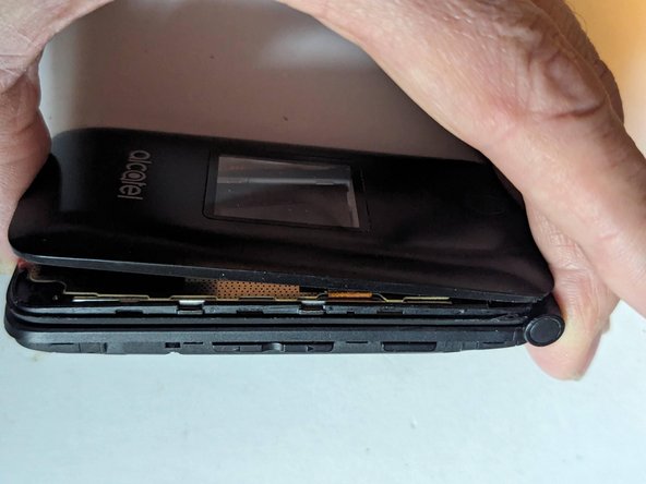

    • Insert a curved razor blade under the screen cover to pry it open.

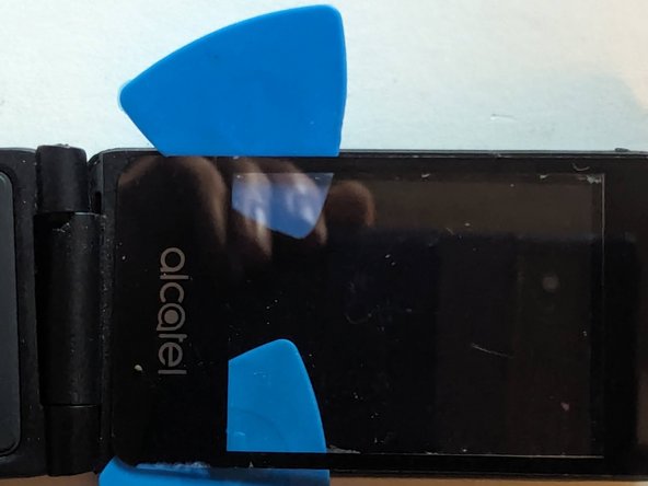

  3. Alcatel Go Flip V Flip Phone Screen Replacement: шаг 3, изображение 1 из 2 Alcatel Go Flip V Flip Phone Screen Replacement: шаг 3, изображение 2 из 2
    • Use plastic picks to separate the adhesive. Metal is not advised as it will scratch the plastic material the cover is made of. Add more heat as needed.
  4. Alcatel Go Flip V Flip Phone Screen Replacement: шаг 4, изображение 1 из 2 Alcatel Go Flip V Flip Phone Screen Replacement: шаг 4, изображение 2 из 2
    • Remove the plastic screen cover.

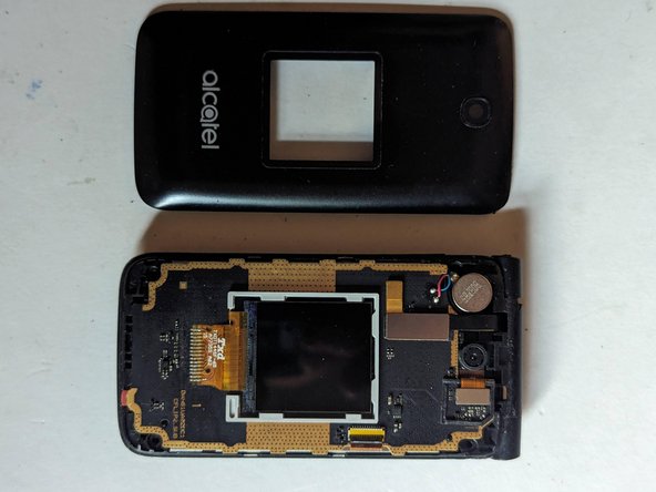

  7. Alcatel Go Flip V Flip Phone Screen Replacement: шаг 7, изображение 1 из 3 Alcatel Go Flip V Flip Phone Screen Replacement: шаг 7, изображение 2 из 3 Alcatel Go Flip V Flip Phone Screen Replacement: шаг 7, изображение 3 из 3
    • Work your way across the bottom and up the other side.
    • And finally the rear cover is free.

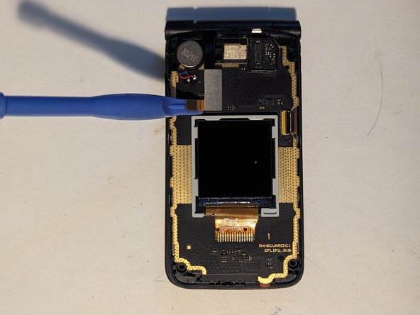

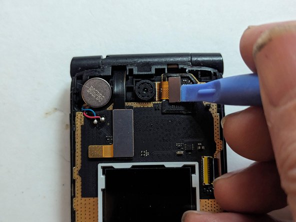

  8. Alcatel Go Flip V Flip Phone Screen Replacement, Remove the Camera: шаг 8, изображение 1 из 2 Alcatel Go Flip V Flip Phone Screen Replacement, Remove the Camera: шаг 8, изображение 2 из 2
    • Using a spudger, disconnect the camera's flex cable.

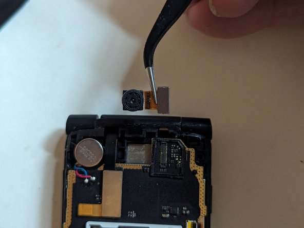

  9. Alcatel Go Flip V Flip Phone Screen Replacement: шаг 9, изображение 1 из 2 Alcatel Go Flip V Flip Phone Screen Replacement: шаг 9, изображение 2 из 2
    • Remove the camera from the display.

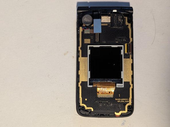

  10. Alcatel Go Flip V Flip Phone Screen Replacement, Screen: шаг 10, изображение 1 из 3 Alcatel Go Flip V Flip Phone Screen Replacement, Screen: шаг 10, изображение 2 из 3 Alcatel Go Flip V Flip Phone Screen Replacement, Screen: шаг 10, изображение 3 из 3
    • Unplug the display connector.

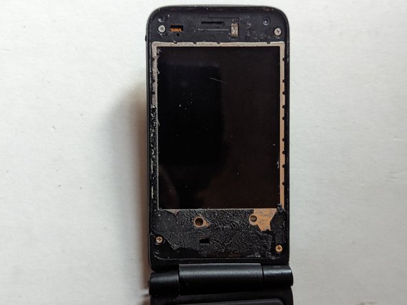

  11. Alcatel Go Flip V Flip Phone Screen Replacement, Slice the Adhesive: шаг 11, изображение 1 из 1
    • The screen is held onto the display frame with adhesive around the outside edge of the LCD, with a thicker bar of adhesive along the bottom edge as shown.
  12. Alcatel Go Flip V Flip Phone Screen Replacement: шаг 12, изображение 1 из 1
    • Heat the edges of the LCD frame to soften the adhesive holding it in place. A hair dryer, heat gun or iOpener will all work fine.

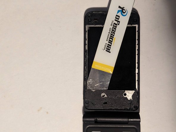

    • Insert an opening tool between the lip of the frame and the LCD. Use it to slice the adhesive along the top edge.
    • Now go along the side edge.
  14. Alcatel Go Flip V Flip Phone Screen Replacement: шаг 14, изображение 1 из 2 Alcatel Go Flip V Flip Phone Screen Replacement: шаг 14, изображение 2 из 2
    • Then along the other side.
  15. Alcatel Go Flip V Flip Phone Screen Replacement: шаг 15, изображение 1 из 2 Alcatel Go Flip V Flip Phone Screen Replacement: шаг 15, изображение 2 из 2
    • Finally, slice the adhesive along the bottom edge. Note that you'll need to go much deeper as there is a wider strip of adhesive along that edge.

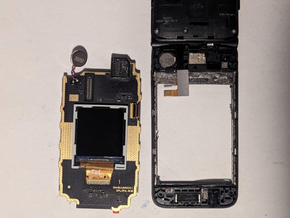

  16. Alcatel Go Flip V Flip Phone Screen Replacement, Dismount the Vibrator: шаг 16, изображение 1 из 1
    • The vibrator is lightly glued to the display frame. Gently pry it loose, mindful of the wires attaching it to the LCD assembly.
  17. Alcatel Go Flip V Flip Phone Screen Replacement, Remove the LCD Assembly: шаг 17, изображение 1 из 2 Alcatel Go Flip V Flip Phone Screen Replacement, Remove the LCD Assembly: шаг 17, изображение 2 из 2
    • Lift the LCD assembly from the display frame. There will probably be several strands of adhesive you'll need to separate as you pull it apart.
