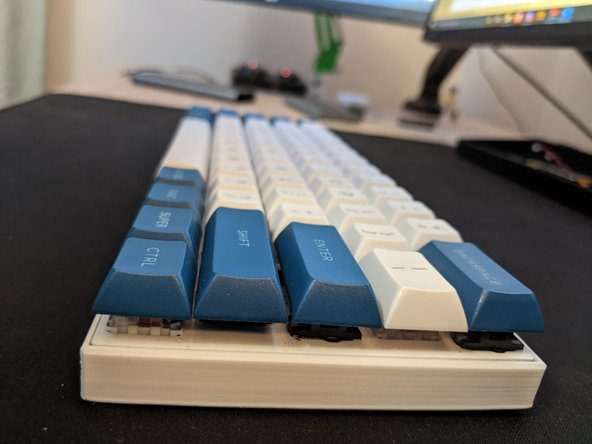

Anne Pro 2 Case/Housing Replacement
Выберете то, что вам нужно
  1. Anne Pro 2 Case/Housing Replacement, Case/Housing: шаг 1, изображение 1 из 3 Anne Pro 2 Case/Housing Replacement, Case/Housing: шаг 1, изображение 2 из 3 Anne Pro 2 Case/Housing Replacement, Case/Housing: шаг 1, изображение 3 из 3
    • Unplug the Anne Pro 2 Keyboard.
    • Turn off the Anne Pro 2 Keyboard using the switch on the bottom.
  2. Anne Pro 2 Case/Housing Replacement: шаг 2, изображение 1 из 2 Anne Pro 2 Case/Housing Replacement: шаг 2, изображение 2 из 2
    • Using a keycap remover, remove the the following keycaps: Left Alt, Space Bar, Right Shift, Backslash, Y, H, and the Tab key.
  3. Anne Pro 2 Case/Housing Replacement: шаг 3, изображение 1 из 2 Anne Pro 2 Case/Housing Replacement: шаг 3, изображение 2 из 2
    • Using a Torx T5 bit, remove the five screws from the keyboard.
  4. Anne Pro 2 Case/Housing Replacement: шаг 4, изображение 1 из 2 Anne Pro 2 Case/Housing Replacement: шаг 4, изображение 2 из 2
    • Lift the keyboard slowly from the bottom side.
    • Do not fully lift the PCB because the battery is still plugged in.
  5. Anne Pro 2 Case/Housing Replacement: шаг 5, изображение 1 из 2 Anne Pro 2 Case/Housing Replacement: шаг 5, изображение 2 из 2
    • Gently unplug the battery connector by wiggling it back and forth.
  6. Anne Pro 2 Case/Housing Replacement: шаг 6, изображение 1 из 2 Anne Pro 2 Case/Housing Replacement: шаг 6, изображение 2 из 2
    • Remove the PCB from the main case.
    • Gently lower the PCB into the Zero-Degree housing from the top side first.
    • Firmly press it in once you have lowered it.
  7. Anne Pro 2 Case/Housing Replacement: шаг 7, изображение 1 из 2 Anne Pro 2 Case/Housing Replacement: шаг 7, изображение 2 из 2
    • Screw the five T5 Torx screws back into place.
  8. Anne Pro 2 Case/Housing Replacement: шаг 8, изображение 1 из 2 Anne Pro 2 Case/Housing Replacement: шаг 8, изображение 2 из 2
    • Take the seven keycaps you removed and gently place them in their intended spots on the keyboard.
    • Firmly press them in, ensuring they are flush with the rest of the keys.
