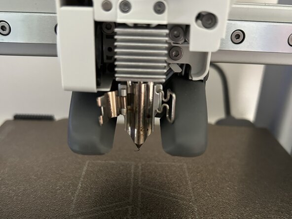

  1. Bambu A1 Mini Hotend Assembly Replacement, Remove filment: шаг 1, изображение 1 из 2 Bambu A1 Mini Hotend Assembly Replacement, Remove filment: шаг 1, изображение 2 из 2

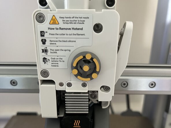

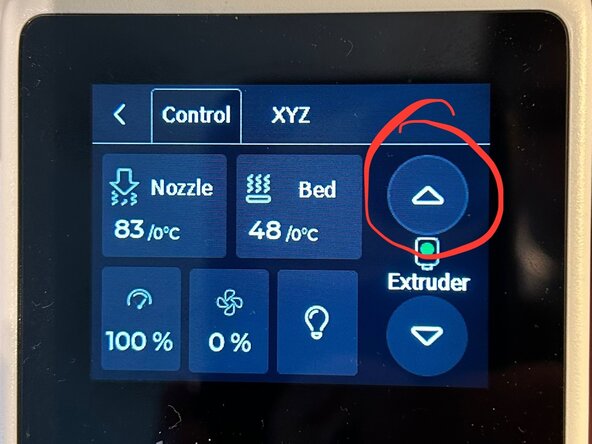

    • Cut the filament by fully pressing the handle on the right side of the toolhead.
    • In the control window, press the up button for the extruder.
    • You do not want to need to rip the filament out of the nozzle.

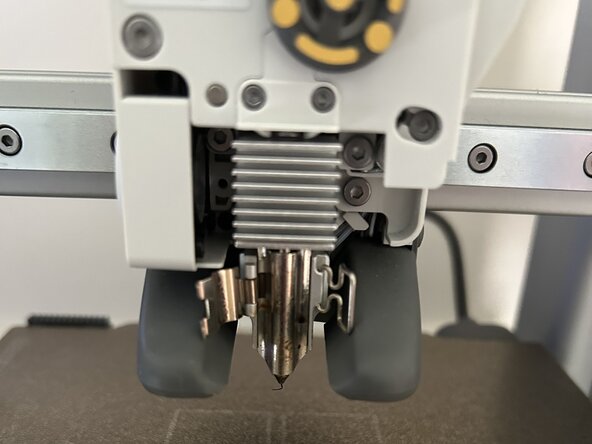

  2. Bambu A1 Mini Hotend Assembly Replacement, Take off front pannel: шаг 2, изображение 1 из 2 Bambu A1 Mini Hotend Assembly Replacement, Take off front pannel: шаг 2, изображение 2 из 2
    • Lift the front cover in the circled spot in the photo and pull out the front cover.

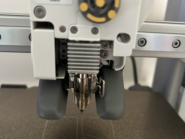

  3. Bambu A1 Mini Hotend Assembly Replacement, Take off ruber sock: шаг 3, изображение 1 из 2 Bambu A1 Mini Hotend Assembly Replacement, Take off ruber sock: шаг 3, изображение 2 из 2
    • Remove the silicone sock from the nozzle.

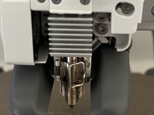

  4. Bambu A1 Mini Hotend Assembly Replacement, Undo latch: шаг 4, изображение 1 из 3 Bambu A1 Mini Hotend Assembly Replacement, Undo latch: шаг 4, изображение 2 из 3 Bambu A1 Mini Hotend Assembly Replacement, Undo latch: шаг 4, изображение 3 из 3
    • Open the front wire frame latch.
    • Then, open the solid latch.

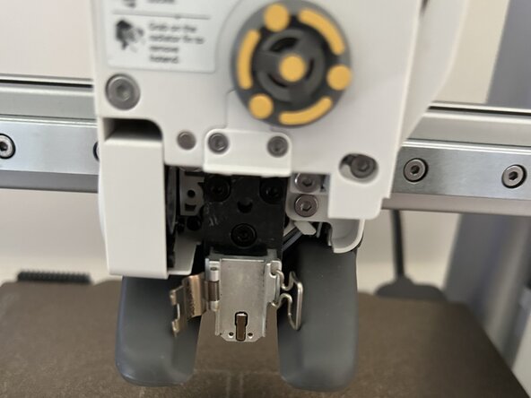

  5. Bambu A1 Mini Hotend Assembly Replacement, Remove Hotend: шаг 5, изображение 1 из 2 Bambu A1 Mini Hotend Assembly Replacement, Remove Hotend: шаг 5, изображение 2 из 2
    • Pull out the old nozzle.
  6. Bambu A1 Mini Hotend Assembly Replacement, Add New hotend: шаг 6, изображение 1 из 2 Bambu A1 Mini Hotend Assembly Replacement, Add New hotend: шаг 6, изображение 2 из 2
    • Place the new nozzle into the hotend.
