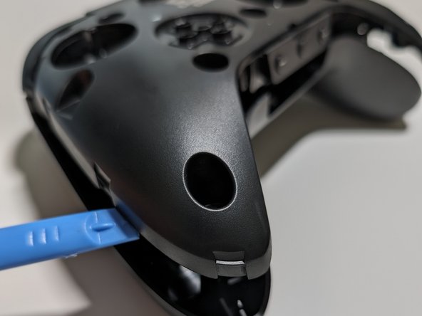

  3. CANDY CON Wireless Controller Teardown, Begin opening the base controller: шаг 3, изображение 1 из 3 CANDY CON Wireless Controller Teardown, Begin opening the base controller: шаг 3, изображение 2 из 3 CANDY CON Wireless Controller Teardown, Begin opening the base controller: шаг 3, изображение 3 из 3
    • Remove 8 Phillips screws with a Philips #1 screwdriver
    • Pry open the two main pieces by pulling up on the edges of the controller
  4. CANDY CON Wireless Controller Teardown, Finish opening the base controller: шаг 4, изображение 1 из 2 CANDY CON Wireless Controller Teardown, Finish opening the base controller: шаг 4, изображение 2 из 2
    • Separate the controller by flipping it on its face and then prying up near the bottom buttons

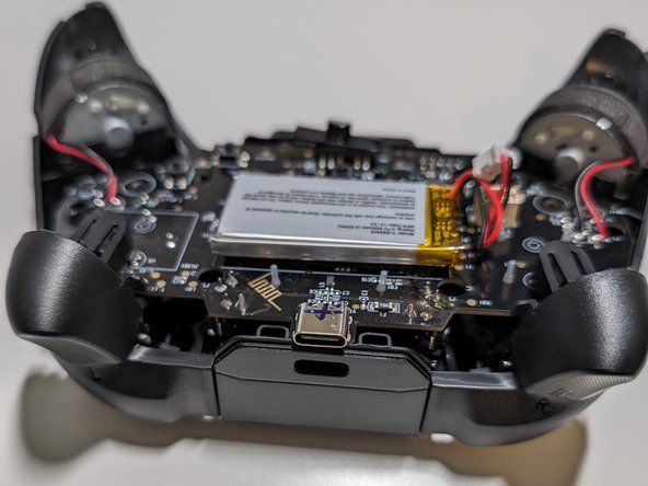

  5. CANDY CON Wireless Controller Teardown, Unplug the battery: шаг 5, изображение 1 из 1
    • Unplug the battery using a spudger tool
  6. CANDY CON Wireless Controller Teardown, Unscrew the mainboard: шаг 6, изображение 1 из 1
    • Unscrew the 2 Phillips #1 screws securing the mainboard to the controller housing
  7. CANDY CON Wireless Controller Teardown, Remove the mainboard and haptic motors: шаг 7, изображение 1 из 3 CANDY CON Wireless Controller Teardown, Remove the mainboard and haptic motors: шаг 7, изображение 2 из 3 CANDY CON Wireless Controller Teardown, Remove the mainboard and haptic motors: шаг 7, изображение 3 из 3
    • Carefully remove the mainboard and attached haptic motors by pulling it up from the bottom and then top
    • Be careful removing the haptic motors to ensure the wires do not break
