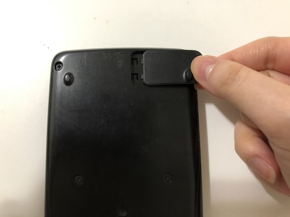

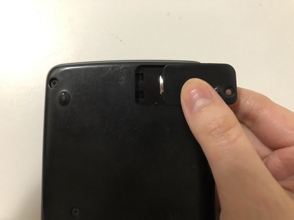

  3. CASIO fx-50FH II Scientific Calculator Battery Replacement: шаг 3, изображение 1 из 3 CASIO fx-50FH II Scientific Calculator Battery Replacement: шаг 3, изображение 2 из 3 CASIO fx-50FH II Scientific Calculator Battery Replacement: шаг 3, изображение 3 из 3
    • Push the battery hatch to the right until it slides off.

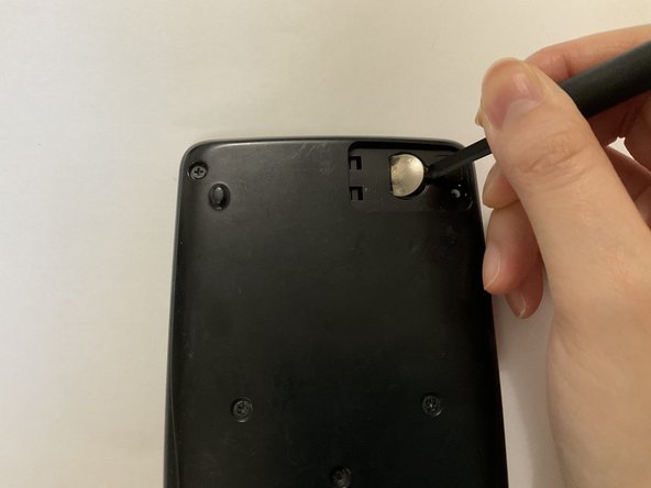

  4. CASIO fx-50FH II Scientific Calculator Battery Replacement: шаг 4, изображение 1 из 3 CASIO fx-50FH II Scientific Calculator Battery Replacement: шаг 4, изображение 2 из 3 CASIO fx-50FH II Scientific Calculator Battery Replacement: шаг 4, изображение 3 из 3
    • Put on a pair of protective gloves before handling the battery to eliminate the risk of chemical burns.
    • Insert the tip of a spudger into the indent on the right-hand side of the battery to lift the edge of the battery up.
    • Lift the battery up and out.

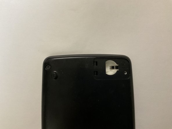

  5. CASIO fx-50FH II Scientific Calculator Battery Replacement: шаг 5, изображение 1 из 1
    • Inspect the battery compartment any alkaline residue.
    • If no residue is present, skip to Step 7.

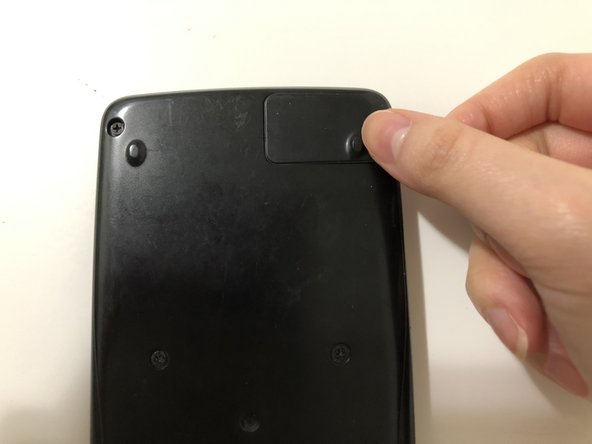

  8. CASIO fx-50FH II Scientific Calculator Battery Replacement: шаг 8, изображение 1 из 3 CASIO fx-50FH II Scientific Calculator Battery Replacement: шаг 8, изображение 2 из 3 CASIO fx-50FH II Scientific Calculator Battery Replacement: шаг 8, изображение 3 из 3
    • Reattach the battery hatch by sliding the hatch in from the right to the left.
  9. CASIO fx-50FH II Scientific Calculator Battery Replacement: шаг 9, изображение 1 из 1
    • Use a Phillips #00 to secure the screw.
