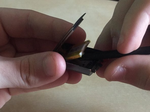

  4. Charge 3 Battery Replacement: шаг 4, изображение 1 из 3 Charge 3 Battery Replacement: шаг 4, изображение 2 из 3 Charge 3 Battery Replacement: шаг 4, изображение 3 из 3
    • Lift the display then battery up gently
    • The battery is attached with a little bit of adhesive so lift it gently
    • Remove battery connector
