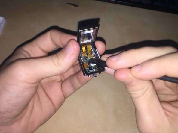

  4. Charge 3 Touch Screen Assembly Replacement: шаг 4, изображение 1 из 3 Charge 3 Touch Screen Assembly Replacement: шаг 4, изображение 2 из 3 Charge 3 Touch Screen Assembly Replacement: шаг 4, изображение 3 из 3
    • Lift the display then battery up gently
    • The battery is attached with a little bit of adhesive so lift gently
    • Remove battery connector
  5. Charge 3 Touch Screen Assembly Replacement: шаг 5, изображение 1 из 2 Charge 3 Touch Screen Assembly Replacement: шаг 5, изображение 2 из 2
    • Remove two P2 screws
    • Remove T2 screw
    • Liftoff metal shield
    • I found flipping the device and letting the shield fall out was easier

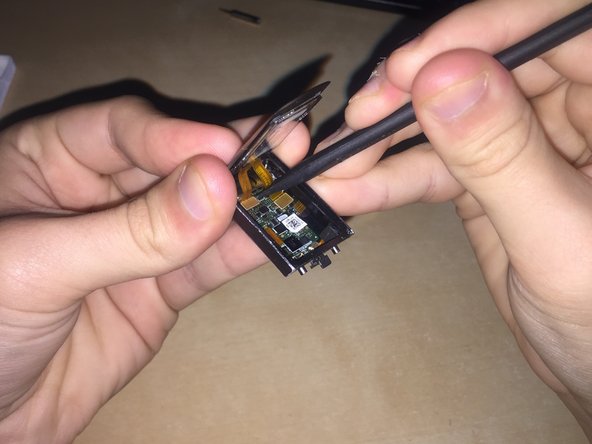

  6. Charge 3 Touch Screen Assembly Replacement: шаг 6, изображение 1 из 3 Charge 3 Touch Screen Assembly Replacement: шаг 6, изображение 2 из 3 Charge 3 Touch Screen Assembly Replacement: шаг 6, изображение 3 из 3
    • Liftoff both display connectors
    • Remove Display Assembly
    • Connect The new screen (basically step 6 in reverse)
    • This step can be a bit fiddly to get right
    • Then perform the step 5 in reverse to put the metal shield back in
