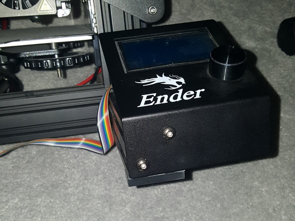

    • Before beginning, unplug the printer.
  2. Creality Ender 3 Pro Screen Replacement: шаг 2, изображение 1 из 3 Creality Ender 3 Pro Screen Replacement: шаг 2, изображение 2 из 3 Creality Ender 3 Pro Screen Replacement: шаг 2, изображение 3 из 3
    • Detach the old screen by removing the screws (M3x8mm) holding it in place.
    • The screen is located on the right-hand side of the printer.

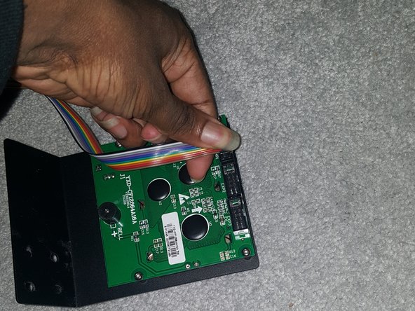

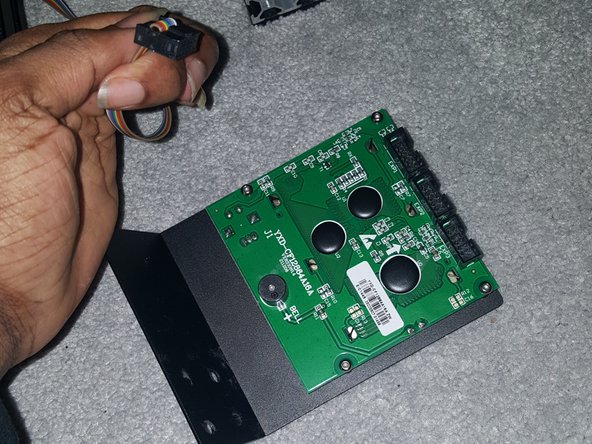

  3. Creality Ender 3 Pro Screen Replacement: шаг 3, изображение 1 из 3 Creality Ender 3 Pro Screen Replacement: шаг 3, изображение 2 из 3 Creality Ender 3 Pro Screen Replacement: шаг 3, изображение 3 из 3
    • Carefully disconnect the cables connecting the old screen to the circuit board.

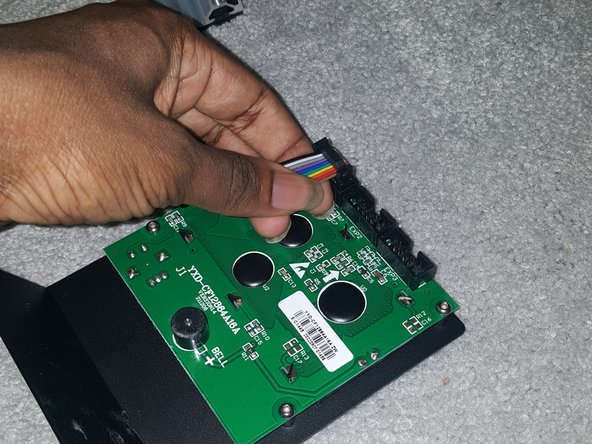

  4. Creality Ender 3 Pro Screen Replacement: шаг 4, изображение 1 из 2 Creality Ender 3 Pro Screen Replacement: шаг 4, изображение 2 из 2
    • Attach the cables to the new screen, ensuring they are properly seated.
    • Double-check the labels to make sure you connect them correctly.

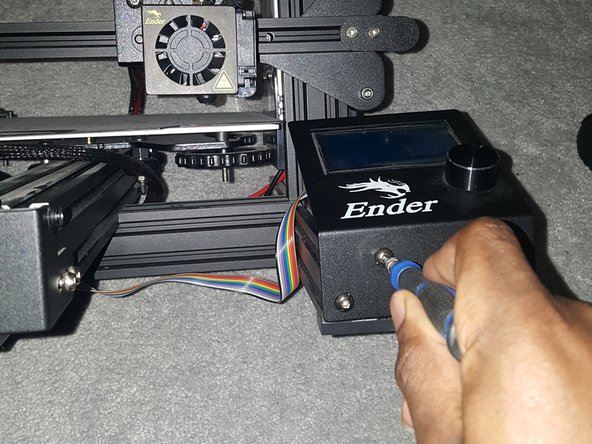

  5. Creality Ender 3 Pro Screen Replacement: шаг 5, изображение 1 из 3 Creality Ender 3 Pro Screen Replacement: шаг 5, изображение 2 из 3 Creality Ender 3 Pro Screen Replacement: шаг 5, изображение 3 из 3
    • Secure the new screen in place using the screws (M3x8mm) you removed earlier.
