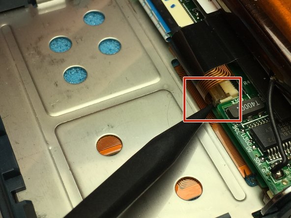

  5. Creative Nomad Jukebox Zen Display Screen Replacement: шаг 5, изображение 1 из 2 Creative Nomad Jukebox Zen Display Screen Replacement: шаг 5, изображение 2 из 2
    • Use the spudger tool to unclip the screens wiring pigtail clipped into the motherboard.

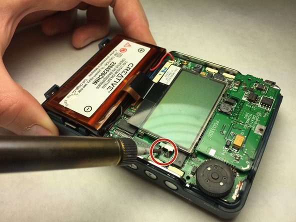

  6. Creative Nomad Jukebox Zen Display Screen Replacement: шаг 6, изображение 1 из 2 Creative Nomad Jukebox Zen Display Screen Replacement: шаг 6, изображение 2 из 2
    • Use soldering iron to melt the solder used to hold the display screen to the motherboard.
    • Using soldering gun with care as it becomes extremely hot and can cause burns.
