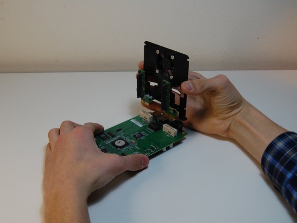

  7. D-Link DNS-323 Teardown: шаг 7, изображение 1 из 3 D-Link DNS-323 Teardown: шаг 7, изображение 2 из 3 D-Link DNS-323 Teardown: шаг 7, изображение 3 из 3
    • Pull the board to make it slide out of the case.
    • The board is quite simple, a little ARM-based computer mounting Linux. (is it?). The condensers are mostly for power supply, doubled because of the two HDDs.
    • Remove two more screws under the circuit.
  8. D-Link DNS-323 Teardown: шаг 8, изображение 1 из 3 D-Link DNS-323 Teardown: шаг 8, изображение 2 из 3 D-Link DNS-323 Teardown: шаг 8, изображение 3 из 3
    • Time to remove the iron part.
    • Pull out the fan wire. If you need you can use a flat screwdriver, paying attention not to break it.
    • It's time to detach the SATA adapters with the fan, so you can contemplate the main circuit.
    • Don't remove the battery as this could lead to time loss, some basic (board-level) settings, and unwanted resets.

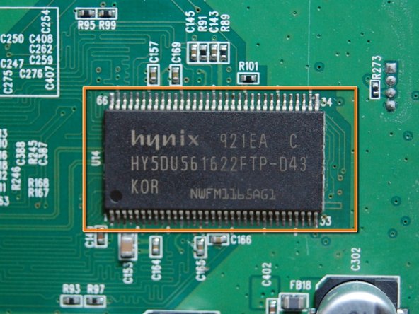

  9. D-Link DNS-323 Teardown: шаг 9, изображение 1 из 3 D-Link DNS-323 Teardown: шаг 9, изображение 2 из 3 D-Link DNS-323 Teardown: шаг 9, изображение 3 из 3
    • Now all about the chips
    • The first chip looks like a flash memory for the ROM, or the random memory for the OS, there are two of them; Labelled 921EA C HY5DU56 1622FTP-043 Made in Korea NWFM136SAG3
    • Marvell 88F8152-A2 "Feroceon(r)" Storage Networking SoC (System-on-Chip)
    • A 12 to 24 bit multiplexed D-type latch marked 94CJNQK ALVCH162260 , see more there -->
    • http://focus.ti.com/docs/prod/folders/pr...
    • Eon SiliconSolution Inc EN29LV640B-90TIP 64Mbit Flash memory
