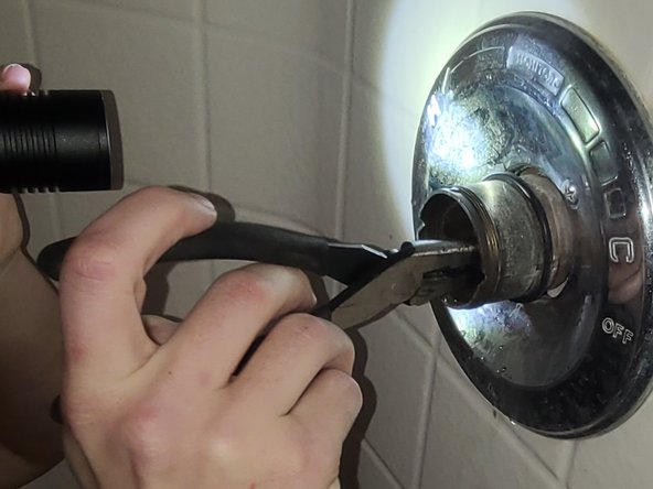

  4. Delta Shower Handle Cartridge Replacement: шаг 4, изображение 1 из 2 Delta Shower Handle Cartridge Replacement: шаг 4, изображение 2 из 2
    • Remove the metal ring using a pair of channel lock pliers and twisting counter clockwise.
