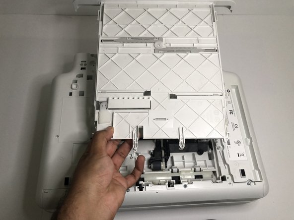

  6. HP ENVY 6055e Input Tray Replacement: шаг 6, изображение 1 из 1
    • Locate two springs that are in the lower part of the printer.

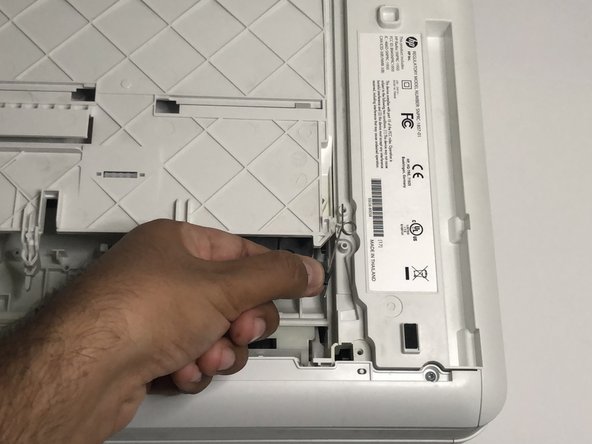

  7. HP ENVY 6055e Input Tray Replacement: шаг 7, изображение 1 из 3 HP ENVY 6055e Input Tray Replacement: шаг 7, изображение 2 из 3 HP ENVY 6055e Input Tray Replacement: шаг 7, изображение 3 из 3
    • Remove the right spring by lifting from the black plastic piece.
    • Make sure the input tray is in the original closed place when putting back this piece.
  8. HP ENVY 6055e Input Tray Replacement: шаг 8, изображение 1 из 3 HP ENVY 6055e Input Tray Replacement: шаг 8, изображение 2 из 3 HP ENVY 6055e Input Tray Replacement: шаг 8, изображение 3 из 3
    • Remove the left spring by lifting from the black plastic piece.
  9. HP ENVY 6055e Input Tray Replacement: шаг 9, изображение 1 из 3 HP ENVY 6055e Input Tray Replacement: шаг 9, изображение 2 из 3 HP ENVY 6055e Input Tray Replacement: шаг 9, изображение 3 из 3
    • Remove the defective input tray.
