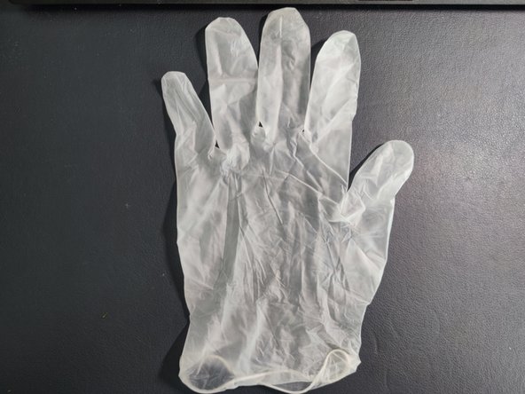

  9. How to Clean a Nikon D750 Image Sensor: шаг 9, изображение 1 из 2 How to Clean a Nikon D750 Image Sensor: шаг 9, изображение 2 из 2
    • Prepare a pair of safety gloves to continue the cleaning process.
