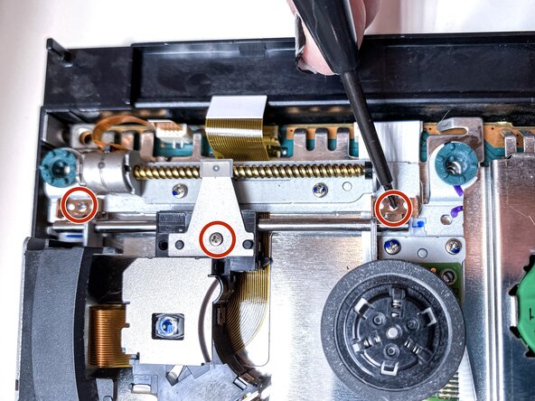

  9. How to Fix Disc Read Errors on a PlayStation 2 Slim (SCPH-70012): шаг 9, изображение 1 из 3 How to Fix Disc Read Errors on a PlayStation 2 Slim (SCPH-70012): шаг 9, изображение 2 из 3 How to Fix Disc Read Errors on a PlayStation 2 Slim (SCPH-70012): шаг 9, изображение 3 из 3
    • Use a Phillips #00 screwdriver to remove the three screws securing the laser sled and guide rail in place.
    • Start with the right side screw, then move to the left as shown in the photos.
    • Keep each screw in order, they differ slightly in length.
