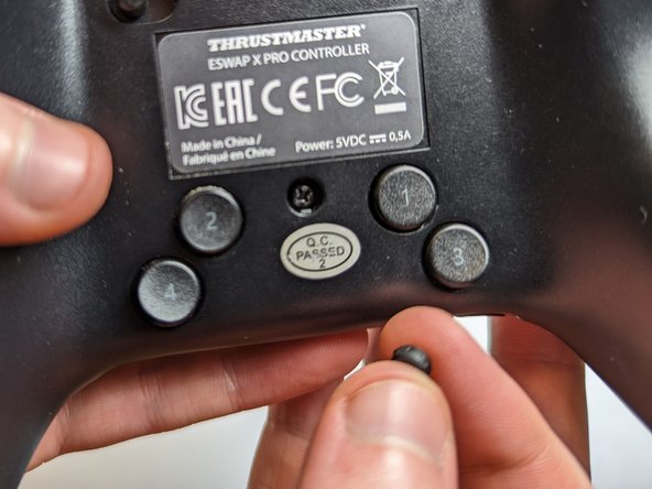

  3. How to Fix a Thrustmaster Eswap X Pro Controller Trigger: шаг 3, изображение 1 из 3 How to Fix a Thrustmaster Eswap X Pro Controller Trigger: шаг 3, изображение 2 из 3 How to Fix a Thrustmaster Eswap X Pro Controller Trigger: шаг 3, изображение 3 из 3

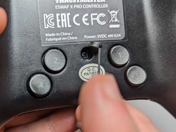

    • Flip the controller over again so the backside is facing up.
    • Use a spudger to remove five rubber screw covers.

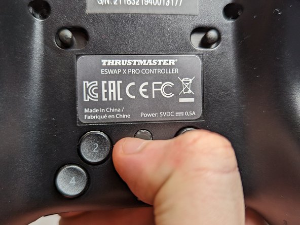

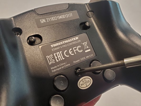

  4. How to Fix a Thrustmaster Eswap X Pro Controller Trigger: шаг 4, изображение 1 из 3 How to Fix a Thrustmaster Eswap X Pro Controller Trigger: шаг 4, изображение 2 из 3 How to Fix a Thrustmaster Eswap X Pro Controller Trigger: шаг 4, изображение 3 из 3
    • Use a Phillips #1 screwdriver to remove each of the 4.0 mm exposed screws.

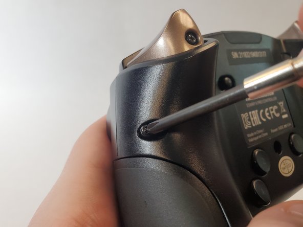

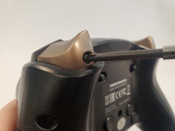

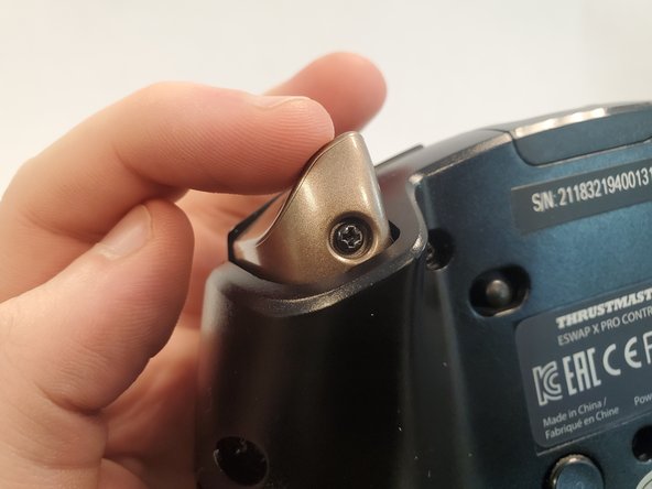

  5. How to Fix a Thrustmaster Eswap X Pro Controller Trigger: шаг 5, изображение 1 из 2 How to Fix a Thrustmaster Eswap X Pro Controller Trigger: шаг 5, изображение 2 из 2
    • Use a Phillips #1 screwdriver to loosen the captive screw and remove the trigger button.

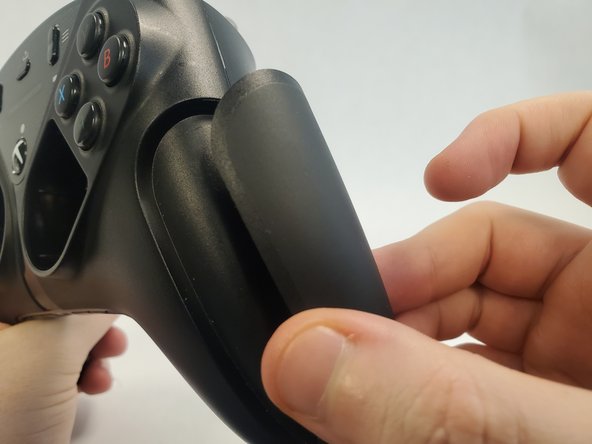

    • Rotate the controller 90 degrees.
    • Pull off the magnetic side cover.

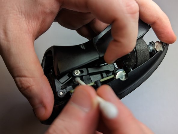

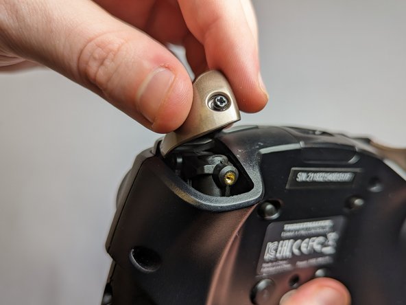

  7. How to Fix a Thrustmaster Eswap X Pro Controller Trigger: шаг 7, изображение 1 из 3 How to Fix a Thrustmaster Eswap X Pro Controller Trigger: шаг 7, изображение 2 из 3 How to Fix a Thrustmaster Eswap X Pro Controller Trigger: шаг 7, изображение 3 из 3
    • Lift the back cover slightly from where you removed the trigger button.
    • Use a Q-tip dipped with isopropyl alcohol to clean the surrounding area.
    • Additionally, wipe down the top face of the trigger with a Q-tip.
  8. How to Fix a Thrustmaster Eswap X Pro Controller Trigger: шаг 8, изображение 1 из 3 How to Fix a Thrustmaster Eswap X Pro Controller Trigger: шаг 8, изображение 2 из 3 How to Fix a Thrustmaster Eswap X Pro Controller Trigger: шаг 8, изображение 3 из 3
    • Reattach the trigger button onto the controller.
    • Use a Phillips #1 screwdriver to tighten the screw securing trigger button.

    • Use a Phillips #1 screwdriver to reattach the 4.0 mm screws to the back of the controller.
  10. How to Fix a Thrustmaster Eswap X Pro Controller Trigger: шаг 10, изображение 1 из 3 How to Fix a Thrustmaster Eswap X Pro Controller Trigger: шаг 10, изображение 2 из 3 How to Fix a Thrustmaster Eswap X Pro Controller Trigger: шаг 10, изображение 3 из 3
    • Notice that the notches on the rubber covers correspond with the notches on the screw hole.
    • Reattach the rubber covers above the screws.

  12. How to Fix a Thrustmaster Eswap X Pro Controller Trigger: шаг 12, изображение 1 из 3 How to Fix a Thrustmaster Eswap X Pro Controller Trigger: шаг 12, изображение 2 из 3 How to Fix a Thrustmaster Eswap X Pro Controller Trigger: шаг 12, изображение 3 из 3
    • Reattach the magnetic side cover.
    • The controller is fixed!

The problem is it keeps happening after doing all these steps. is there any way or parts to replace the trigger sensor completely? Possibly with a nice hall effect sensor?
John Addington - Ответить
You can remove the lever bar that goes from the screw to the sensor (the one you see on Step 7)
Spray a small amount of WD40 on the sensor and use a prong to rotate the part on its full range of motion several times, that will clean up the contact inside and it completely fixed the jitter on mine.
Alex L -
