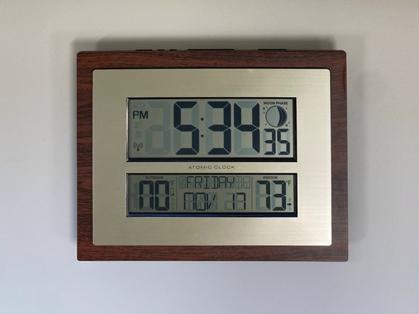

    • Remove the batteries from the back of the clock.

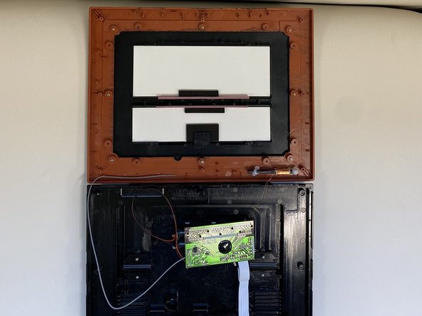

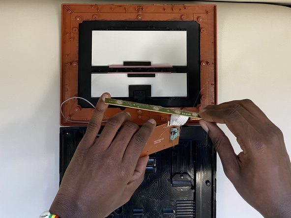

    • Take out the fourteen Phillips #0 8 mm screws on the circuit board and the plastic bars that hold the screens.
  3. How to Replace a BHG Digital Clock Screen: шаг 3, изображение 1 из 3 How to Replace a BHG Digital Clock Screen: шаг 3, изображение 2 из 3 How to Replace a BHG Digital Clock Screen: шаг 3, изображение 3 из 3
    • Carefully remove both the top and middle circuit boards together away from the screen.

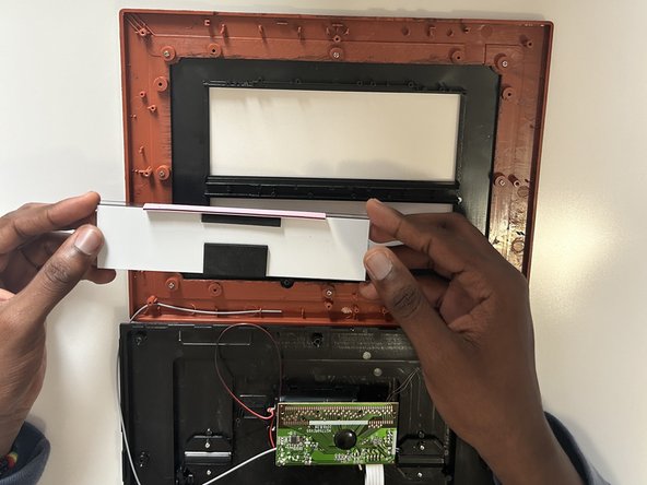

  4. How to Replace a BHG Digital Clock Screen: шаг 4, изображение 1 из 3 How to Replace a BHG Digital Clock Screen: шаг 4, изображение 2 из 3 How to Replace a BHG Digital Clock Screen: шаг 4, изображение 3 из 3
    • Remove display screen at the top and the bottom.
  5. How to Replace a BHG Digital Clock Screen: шаг 5, изображение 1 из 2 How to Replace a BHG Digital Clock Screen: шаг 5, изображение 2 из 2
    • Place the new display screens on the clock.

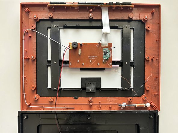

  6. How to Replace a BHG Digital Clock Screen: шаг 6, изображение 1 из 3 How to Replace a BHG Digital Clock Screen: шаг 6, изображение 2 из 3 How to Replace a BHG Digital Clock Screen: шаг 6, изображение 3 из 3
    • Align the circuit board to the pink rubbery connectors.
    • Screw everything back together.
