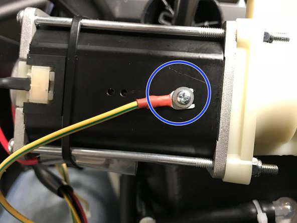

  11. IT-8800 -8500 Footrest Disassembly: шаг 11, изображение 1 из 2 IT-8800 -8500 Footrest Disassembly: шаг 11, изображение 2 из 2
    • unplug motor wire.
    • Unscrew grounding wire. Be sure to reuse this screw and washer if new assembly did not include one.
