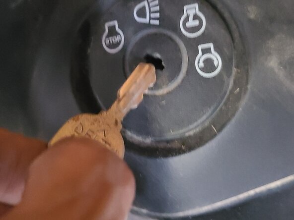

  1. John Deere LA120 Tire Replacement, Tire: шаг 1, изображение 1 из 3 John Deere LA120 Tire Replacement, Tire: шаг 1, изображение 2 из 3 John Deere LA120 Tire Replacement, Tire: шаг 1, изображение 3 из 3
    • Disconnect the battery before beginning repairs. Generally, a 9mm or 10mm will be the correct bolt sizes for most batteries. Check your owner's manual for correct size.
    • Remove the ignition key.
    • Make sure the brake is engaged and locked.

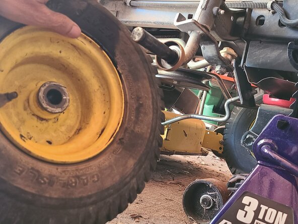

  4. John Deere LA120 Tire Replacement: шаг 4, изображение 1 из 3 John Deere LA120 Tire Replacement: шаг 4, изображение 2 из 3 John Deere LA120 Tire Replacement: шаг 4, изображение 3 из 3
    • Remove the tire retaining clip.
    • Remove the washer from the axle.
    • Remove the tire.
