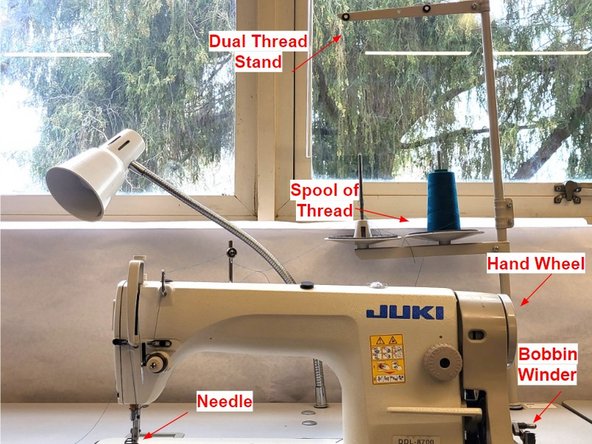

    • Diagram of the Juki Industrial Sewing Machine.

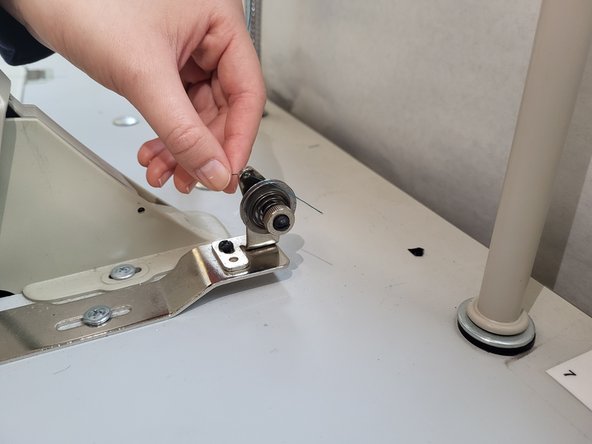

    • Slide the empty bobbin onto the bobbin winder.
  3. Juki DDL-8700 Bobbin Replacement: шаг 3, изображение 1 из 3 Juki DDL-8700 Bobbin Replacement: шаг 3, изображение 2 из 3 Juki DDL-8700 Bobbin Replacement: шаг 3, изображение 3 из 3
    • Push the lever on the bobbin winder forward, away from you.

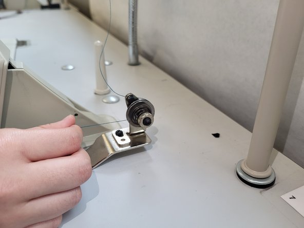

    • Place the spool of thread on the dual thread stand.
    • Take the loose end of the thread and guide it through the center hole of the dual thread stand.
    • Pull the loose end of the thread through the hole, to the front.
  5. Juki DDL-8700 Bobbin Replacement: шаг 5, изображение 1 из 3 Juki DDL-8700 Bobbin Replacement: шаг 5, изображение 2 из 3 Juki DDL-8700 Bobbin Replacement: шаг 5, изображение 3 из 3
    • Holding the loose end, guide the thread through the hole near the top of the winder disk.
    • Pull the thread between the winder disks in a clockwise direction.
    • Guide the thread through any hole on the side of the bobbin.

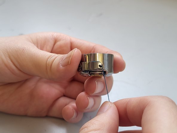

  8. Juki DDL-8700 Bobbin Replacement: шаг 9, изображение 1 из 3 Juki DDL-8700 Bobbin Replacement: шаг 9, изображение 2 из 3 Juki DDL-8700 Bobbin Replacement: шаг 9, изображение 3 из 3

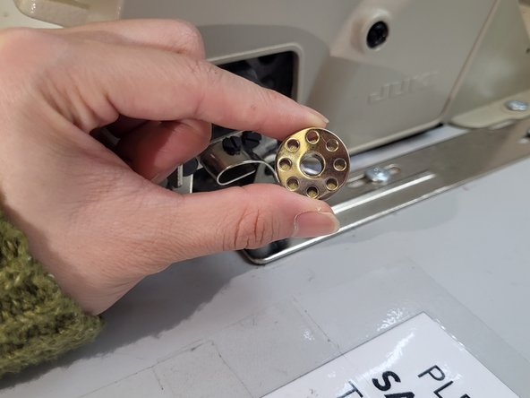

    • Place bobbin into bobbin case.
    • Pull the thread into the slit on the side of the bobbin.
    • Guide the thread under the notch on the side of the case.
    • Pulling the thread will turn the bobbin in a counter-clockwise direction.

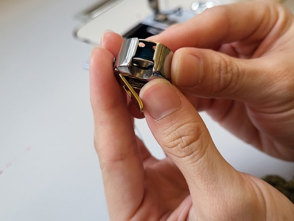

  9. Juki DDL-8700 Bobbin Replacement: шаг 10, изображение 1 из 3 Juki DDL-8700 Bobbin Replacement: шаг 10, изображение 2 из 3 Juki DDL-8700 Bobbin Replacement: шаг 10, изображение 3 из 3
    • Lift the arm of the bobbin case.
    • Place the bobbin case into the machine with the opening at the top.
    • Release the arm when the bobbin case is in place.

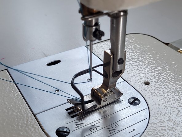

  10. Juki DDL-8700 Bobbin Replacement: шаг 11, изображение 1 из 3 Juki DDL-8700 Bobbin Replacement: шаг 11, изображение 2 из 3 Juki DDL-8700 Bobbin Replacement: шаг 11, изображение 3 из 3
    • Rethread the needle from left to right.
  11. Juki DDL-8700 Bobbin Replacement: шаг 12, изображение 1 из 3 Juki DDL-8700 Bobbin Replacement: шаг 12, изображение 2 из 3 Juki DDL-8700 Bobbin Replacement: шаг 12, изображение 3 из 3

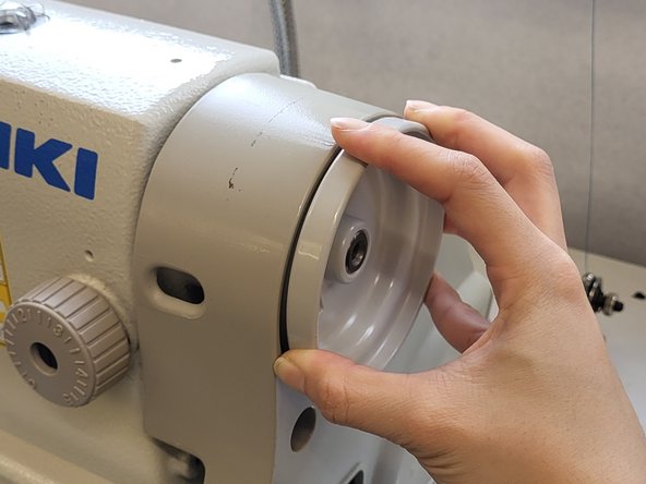

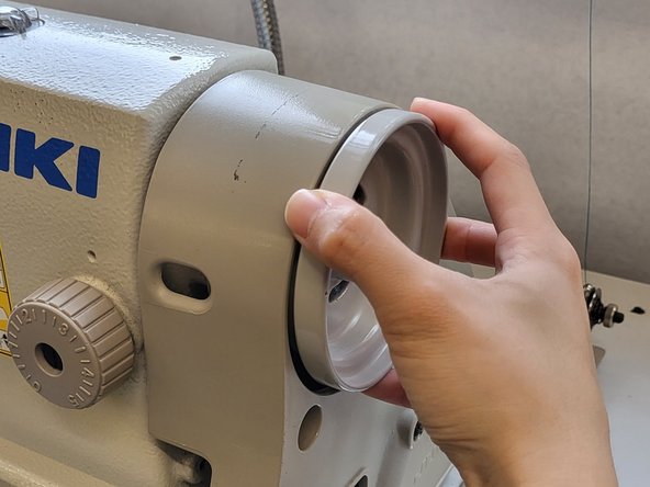

    • Turn the hand wheel counter clockwise towards you to move the needle down and back up.
  12. Juki DDL-8700 Bobbin Replacement: шаг 13, изображение 1 из 3 Juki DDL-8700 Bobbin Replacement: шаг 13, изображение 2 из 3 Juki DDL-8700 Bobbin Replacement: шаг 13, изображение 3 из 3
    • Hold the thread while making a full rotation with the hand wheel.
    • Allow the needle to lower into the machine and rise back up to its original position.
