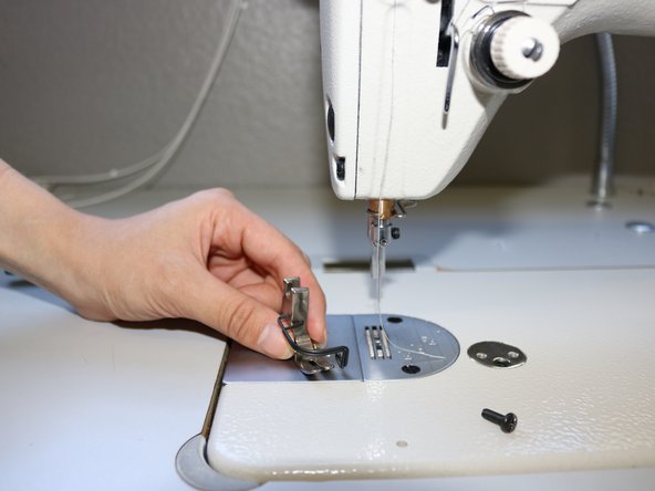

  1. Juki DDL-8700 Presser Foot Replacement, Presser Foot: шаг 1, изображение 1 из 1
    • Make sure to turn off the machine before replacing the presser foot.
    • Unthread the needle.
  2. Juki DDL-8700 Presser Foot Replacement: шаг 2, изображение 1 из 3 Juki DDL-8700 Presser Foot Replacement: шаг 2, изображение 2 из 3 Juki DDL-8700 Presser Foot Replacement: шаг 2, изображение 3 из 3
    • Roll the hand wheel on the right side of the machine to raise the needle up.
  3. Juki DDL-8700 Presser Foot Replacement: шаг 3, изображение 1 из 2 Juki DDL-8700 Presser Foot Replacement: шаг 3, изображение 2 из 2
    • Pull up the switch to raise the presser foot.
  4. Juki DDL-8700 Presser Foot Replacement: шаг 4, изображение 1 из 3 Juki DDL-8700 Presser Foot Replacement: шаг 4, изображение 2 из 3 Juki DDL-8700 Presser Foot Replacement: шаг 4, изображение 3 из 3
    • Use a screwdriver to disassemble the presser foot.
  5. Juki DDL-8700 Presser Foot Replacement: шаг 5, изображение 1 из 3 Juki DDL-8700 Presser Foot Replacement: шаг 5, изображение 2 из 3 Juki DDL-8700 Presser Foot Replacement: шаг 5, изображение 3 из 3
    • Use the screwdriver to assemble the new presser foot.
