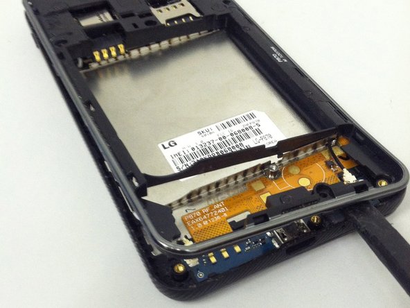

  6. LG Escape (p870) Rear Camera Replacement: шаг 6, изображение 1 из 3 LG Escape (p870) Rear Camera Replacement: шаг 6, изображение 2 из 3 LG Escape (p870) Rear Camera Replacement: шаг 6, изображение 3 из 3
    • Insert a black plastic spudger or a small flathead screwdriver between the back silver bezel and the black area and begin prying the bezel away from the rest of the phone
    • Continue working your way around the phone, prying carefully with your prying tool
    • When you work the frame free, set it aside
