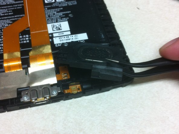

  7. LG G Pad 7.0 LTE Front Screen Replacement, Remove front speaker: шаг 7, изображение 1 из 2 LG G Pad 7.0 LTE Front Screen Replacement, Remove front speaker: шаг 7, изображение 2 из 2
    • Using the Phillips screwdriver, remove the screw and put aside for reassembly.

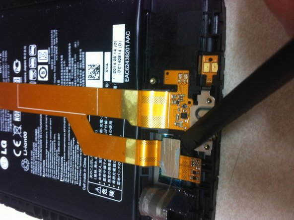

  8. LG G Pad 7.0 LTE Front Screen Replacement, Remove orange port strip entirely.: шаг 8, изображение 1 из 3 LG G Pad 7.0 LTE Front Screen Replacement, Remove orange port strip entirely.: шаг 8, изображение 2 из 3 LG G Pad 7.0 LTE Front Screen Replacement, Remove orange port strip entirely.: шаг 8, изображение 3 из 3
    • Two screws are holding the metal plate down. Remove the screws and put aside.
    • Use the tweezers to remove the tape to show the connection.
    • Use the spudger to push up and remove the connection.
    • Use the tweezers to completely remove charging port from tablet. Put aside for reassembly.
