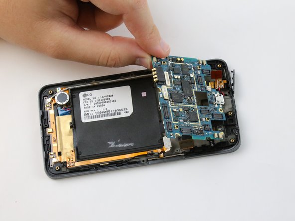

  13. LG Spectrum Motherboard Replacement: шаг 13, изображение 1 из 2 LG Spectrum Motherboard Replacement: шаг 13, изображение 2 из 2
    • Hook the plastic opening tool underneath the motherboard and firmly lift it out of the phone casing.
