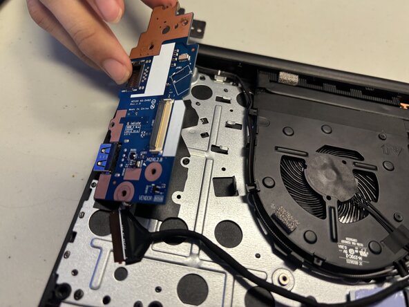

  1. Lenovo ThinkPad E15 Gen 3 I/O Board Replacement, I/O Board: шаг 1, изображение 1 из 3 Lenovo ThinkPad E15 Gen 3 I/O Board Replacement, I/O Board: шаг 1, изображение 2 из 3 Lenovo ThinkPad E15 Gen 3 I/O Board Replacement, I/O Board: шаг 1, изображение 3 из 3
    • Use a Phillips #1 screwdriver to loosen the eight Phillips #1 captive screws.
    • Slide the opening pick in-between the bottom cover and the upper case.
    • While gently pulling up with your free hand, slide the pick around the perimeter of the case disconnecting the clips.
    • Lift the case upwards to remove it.
  2. Lenovo ThinkPad E15 Gen 3 I/O Board Replacement: шаг 2, изображение 1 из 3 Lenovo ThinkPad E15 Gen 3 I/O Board Replacement: шаг 2, изображение 2 из 3 Lenovo ThinkPad E15 Gen 3 I/O Board Replacement: шаг 2, изображение 3 из 3
    • Use a Philips #1 Screwdriver to remove the one 5.6 mm-long Phillips #1 screw on the I/O board.
    • Remove the three 6.5 mm-long Phillips #1 screws on the hinge.
    • Flip the ZIP locking flap up with your fingertip or a spudger.
    • Disconnect the cable.
  3. Lenovo ThinkPad E15 Gen 3 I/O Board Replacement: шаг 3, изображение 1 из 2 Lenovo ThinkPad E15 Gen 3 I/O Board Replacement: шаг 3, изображение 2 из 2
    • Use a screwdriver to lift up the hinge.
    • Rotate the hinge 180 degrees.
  4. Lenovo ThinkPad E15 Gen 3 I/O Board Replacement: шаг 4, изображение 1 из 1
    • Lift the I/O board out.
