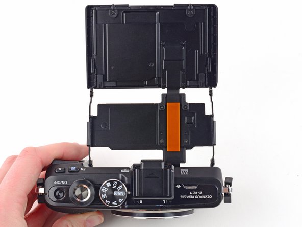

  3. Olympus Pen E-PL7 LCD Screen Replacement: шаг 3, изображение 1 из 2 Olympus Pen E-PL7 LCD Screen Replacement: шаг 3, изображение 2 из 2
    • Fully extend the LCD assembly.

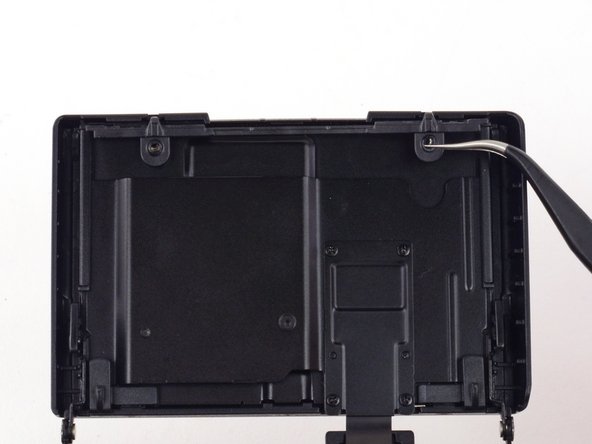

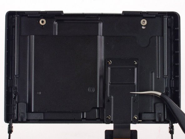

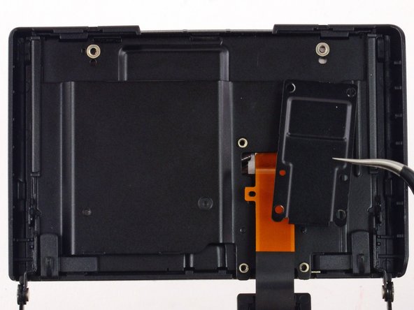

  4. Olympus Pen E-PL7 LCD Screen Replacement: шаг 4, изображение 1 из 3 Olympus Pen E-PL7 LCD Screen Replacement: шаг 4, изображение 2 из 3 Olympus Pen E-PL7 LCD Screen Replacement: шаг 4, изображение 3 из 3
    Инструмент, используемый на этом этапе:
    • Remove the two 2.2 mm Phillips screws located on the back of the LCD screen.
    • Use tweezers to remove the top LCD bracket.

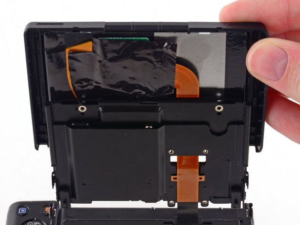

  6. Olympus Pen E-PL7 LCD Screen Replacement: шаг 6, изображение 1 из 3 Olympus Pen E-PL7 LCD Screen Replacement: шаг 6, изображение 2 из 3 Olympus Pen E-PL7 LCD Screen Replacement: шаг 6, изображение 3 из 3
    • Carefully lift the LCD screen up and away from the assembly.
    • Do not attempt to fully remove the screen, as it is attached to the assembly by a ribbon cable.

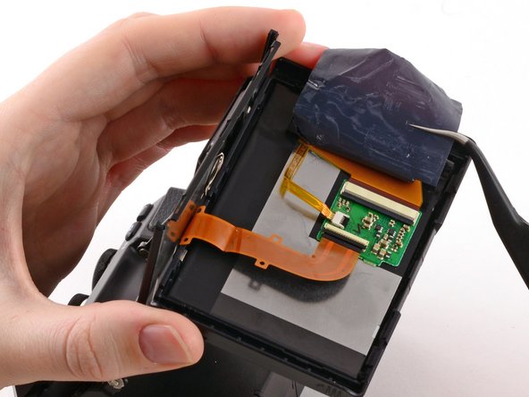

  7. Olympus Pen E-PL7 LCD Screen Replacement: шаг 7, изображение 1 из 2 Olympus Pen E-PL7 LCD Screen Replacement: шаг 7, изображение 2 из 2
    • Use tweezers to peel back the plastic cover.

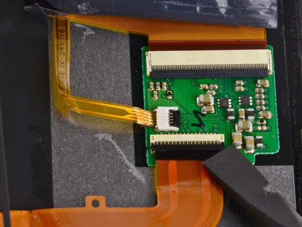

  8. Olympus Pen E-PL7 LCD Screen Replacement: шаг 8, изображение 1 из 3 Olympus Pen E-PL7 LCD Screen Replacement: шаг 8, изображение 2 из 3 Olympus Pen E-PL7 LCD Screen Replacement: шаг 8, изображение 3 из 3
    • Use a spudger to flip back the black bar on the LCD Ribbon ZIF connector.

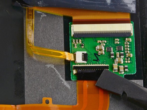

  9. Olympus Pen E-PL7 LCD Screen Replacement: шаг 9, изображение 1 из 2 Olympus Pen E-PL7 LCD Screen Replacement: шаг 9, изображение 2 из 2
    • Gently pull the ribbon cable out with tweezers.
