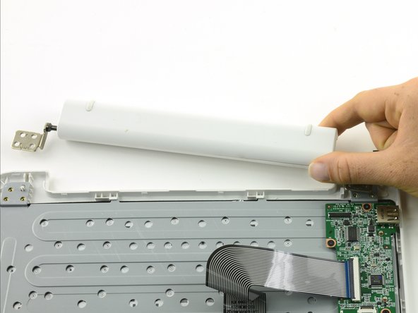

  5. One Education Infinity:One Hinge Contact Assembly Replacement, Hinge Contact Assembly: шаг 5, изображение 1 из 2 One Education Infinity:One Hinge Contact Assembly Replacement, Hinge Contact Assembly: шаг 5, изображение 2 из 2
    • Lift the hinge away from the device.

  7. One Education Infinity:One Hinge Contact Assembly Replacement: шаг 7, изображение 1 из 2 One Education Infinity:One Hinge Contact Assembly Replacement: шаг 7, изображение 2 из 2
    • Slide a Jimmy or other prying tool along the seam of the hinge to pry the casing apart.
