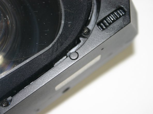

  3. Pimax 5K Plus Disassembly, Remove the case screws: шаг 3, изображение 1 из 3 Pimax 5K Plus Disassembly, Remove the case screws: шаг 3, изображение 2 из 3 Pimax 5K Plus Disassembly, Remove the case screws: шаг 3, изображение 3 из 3
    • Pull out the four rubber pieces on the inside edge of the case screws.
    • Use a Phillips screwdriver to remove the four 5mm‑long machine screws holding together the case.

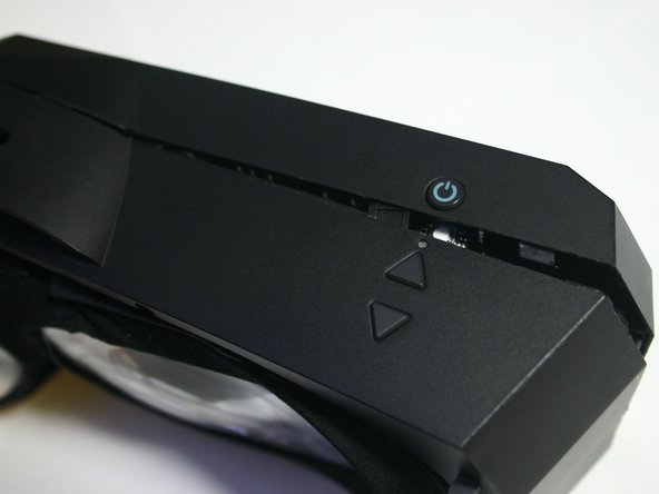

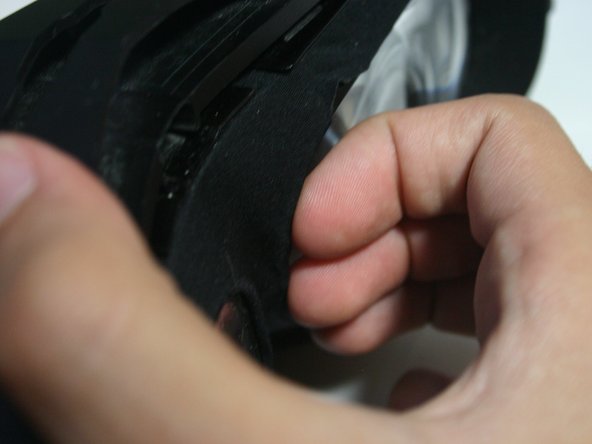

  4. Pimax 5K Plus Disassembly, Unclip the case: шаг 4, изображение 1 из 3 Pimax 5K Plus Disassembly, Unclip the case: шаг 4, изображение 2 из 3 Pimax 5K Plus Disassembly, Unclip the case: шаг 4, изображение 3 из 3
    • Use a pry tool to carefully pry open and unclip the edges of the headset.
    • Work your way around the headset. Be mindful that the plastic cracks fairly easily so try not to put too much pressure in a way that would cause it to crack or for existing cracks to grow
    • Be careful when reaching the end as there is a ribbon cable that connects to the front plastic and pulling too hard on it could damage it leading to less lighthouse sensors at best and a headset that won't initialize at worst.
    • If you're using a metal pry tool, be careful how you apply pressure. It can be easy to cosmetically ruin the edges of the plastic when prying. If this happens and leaves the plastic sharp you may wish to sand it down a bit so as to avoid future cuts.

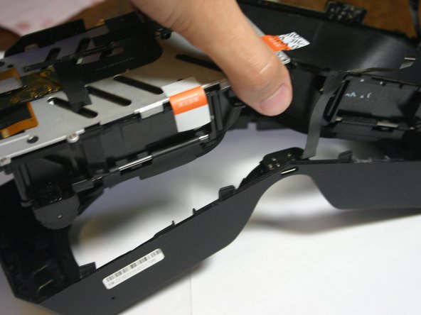

  5. Pimax 5K Plus Disassembly: шаг 5, изображение 1 из 3 Pimax 5K Plus Disassembly: шаг 5, изображение 2 из 3 Pimax 5K Plus Disassembly: шаг 5, изображение 3 из 3
    • Carefully separate the two plastic halves without pulling on the ribbon cable.

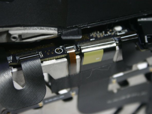

  7. Pimax 5K Plus Disassembly, Remove other ribbon cables: шаг 7, изображение 1 из 3 Pimax 5K Plus Disassembly, Remove other ribbon cables: шаг 7, изображение 2 из 3 Pimax 5K Plus Disassembly, Remove other ribbon cables: шаг 7, изображение 3 из 3
    • Remove the kapton tape from the ribbon cable connectors.
    • Disconnect the lightbar, display, and lighthouse ribbon connectors which the tape covered, and disconnect the top and bottom USB-C port ribbon cables.
    • If you don't want to open the eye tube, you dont need to disconnect the lightbar or display ribbon cables.
    • Carefully peel up the top and bottom USB-C ribbon cable ribbons from the metal display support, as they are glued on.
    • On reassembly, carefully make sure the ribbon cables are fully seated. These cables are double-row. If the white line isn't up against the edge of the connector, the contacts could make connection with the wrong pins.

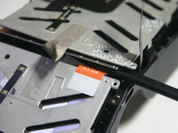

  10. Pimax 5K Plus Disassembly, Remove tape: шаг 10, изображение 1 из 3 Pimax 5K Plus Disassembly, Remove tape: шаг 10, изображение 2 из 3 Pimax 5K Plus Disassembly, Remove tape: шаг 10, изображение 3 из 3
    • Remove the strong support tape.
    • Remove the warranty void tape.
  11. Pimax 5K Plus Disassembly, Open eye tube: шаг 11, изображение 1 из 3 Pimax 5K Plus Disassembly, Open eye tube: шаг 11, изображение 2 из 3 Pimax 5K Plus Disassembly, Open eye tube: шаг 11, изображение 3 из 3
    • Lift up the metal display support bracket being mindful of the ribbon cable connecting to the display on the outer edge
    • Use a plastic spudger to lift up the on the display using the small hole near the corner

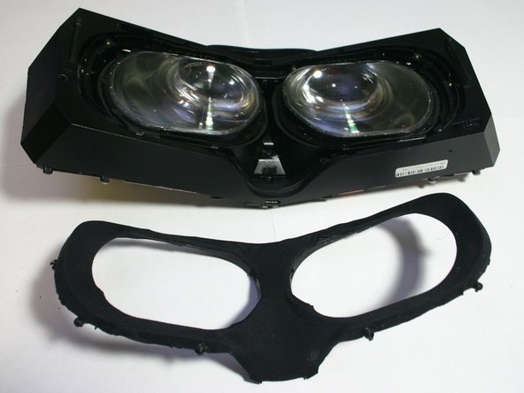

  13. Pimax 5K Plus Disassembly, Remove the lens fabric: шаг 13, изображение 1 из 3 Pimax 5K Plus Disassembly, Remove the lens fabric: шаг 13, изображение 2 из 3 Pimax 5K Plus Disassembly, Remove the lens fabric: шаг 13, изображение 3 из 3
    • Use your fingernails or a tool to pull inward and outward on the top inner corner of the fabric-lined plastic around the lens to pull it off it's plastic clips.
    • Do the same on the bottom inner edge.
    • Now the whole inner side should be loose and have a bit of play in it.
    • If you're too rough with it, the fabric can become dislodged from the plastic ring it's attached to. If this happens, you should be able to glue it back into place once it's out.

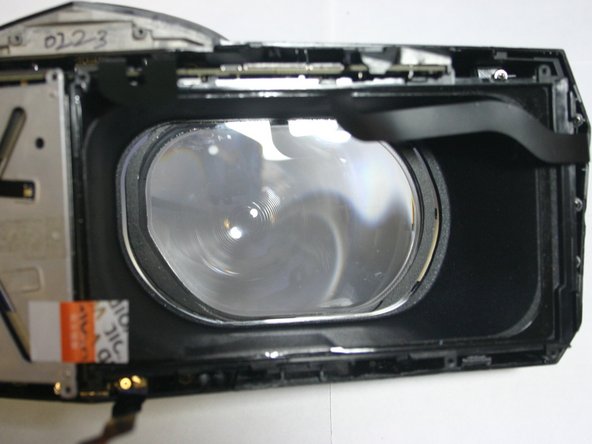

  16. Pimax 5K Plus Disassembly, Remove the inner asssembly: шаг 16, изображение 1 из 3 Pimax 5K Plus Disassembly, Remove the inner asssembly: шаг 16, изображение 2 из 3 Pimax 5K Plus Disassembly, Remove the inner asssembly: шаг 16, изображение 3 из 3
    • Use a Phillips screwdriver to remove the 14 screws securing the inner housing:
    • Eight recessed 4mm-long machine screws
    • Six 4mm-long plastic screws
    • Carefully pull out the inner assembly.
