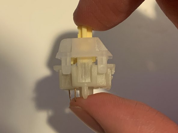

  3. Royal Kludge GK64 Keyboard Switch Spring Replacement: шаг 3, изображение 1 из 2 Royal Kludge GK64 Keyboard Switch Spring Replacement: шаг 3, изображение 2 из 2
    • Place your switch onto your switch opener, and gently push down.
    • Make sure the switch is securely in place and continue to remove the top housing.

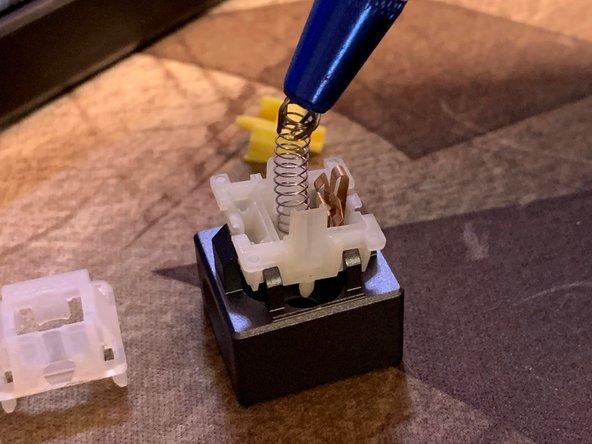

  4. Royal Kludge GK64 Keyboard Switch Spring Replacement: шаг 4, изображение 1 из 3 Royal Kludge GK64 Keyboard Switch Spring Replacement: шаг 4, изображение 2 из 3 Royal Kludge GK64 Keyboard Switch Spring Replacement: шаг 4, изображение 3 из 3
    • Use the stem holder to remove the stem, which will reveal the switch spring.
    • Remove the switch spring.
  5. Royal Kludge GK64 Keyboard Switch Spring Replacement: шаг 5, изображение 1 из 2 Royal Kludge GK64 Keyboard Switch Spring Replacement: шаг 5, изображение 2 из 2
    • Align your new spring with the center of the bottom housing and gently place the switch spring.
