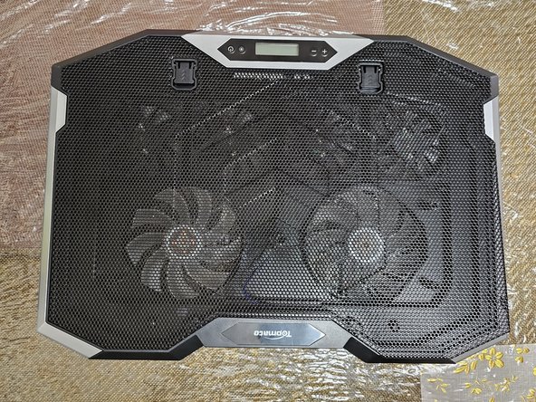

    • Place the cooler on a flat surface.
  2. TopMate C11 Fan Replacement: шаг 2, изображение 1 из 1
    • Flip the cooler upside down.

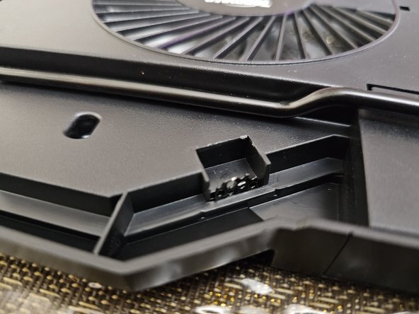

  3. TopMate C11 Fan Replacement: шаг 3, изображение 1 из 1
    • Identify all 10 metal flaps.

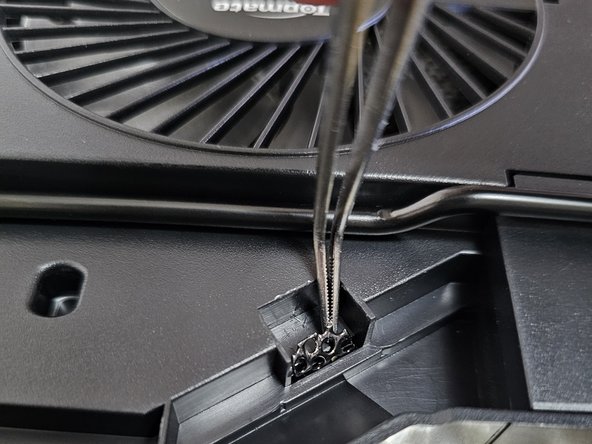

  4. TopMate C11 Fan Replacement: шаг 4, изображение 1 из 3 TopMate C11 Fan Replacement: шаг 4, изображение 2 из 3 TopMate C11 Fan Replacement: шаг 4, изображение 3 из 3
    • Straighten all 10 metal flaps with tweezers.

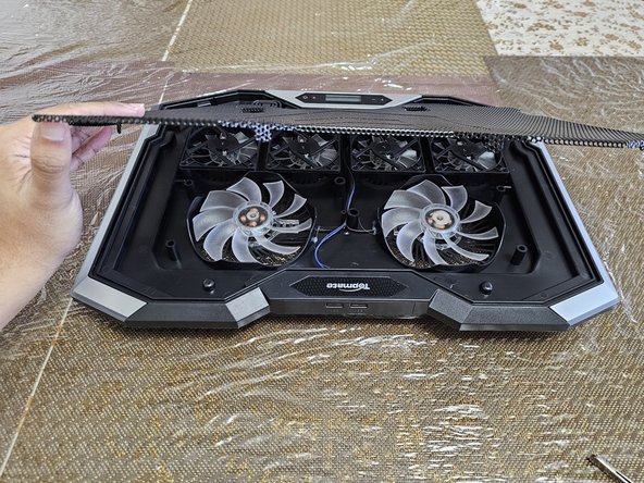

  5. TopMate C11 Fan Replacement: шаг 5, изображение 1 из 2 TopMate C11 Fan Replacement: шаг 5, изображение 2 из 2

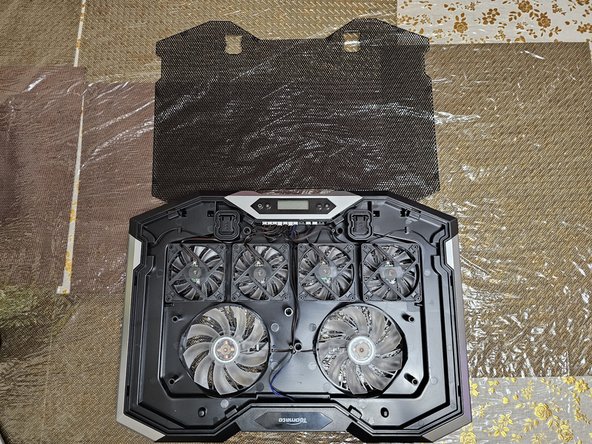

    • Flip the cooler while securely holding the mesh grille cover.
  6. TopMate C11 Fan Replacement: шаг 6, изображение 1 из 3 TopMate C11 Fan Replacement: шаг 6, изображение 2 из 3 TopMate C11 Fan Replacement: шаг 6, изображение 3 из 3
    • Remove the mesh grille cover.
    • WARNING: Be careful with the mesh grille cover, it has sharp edges.

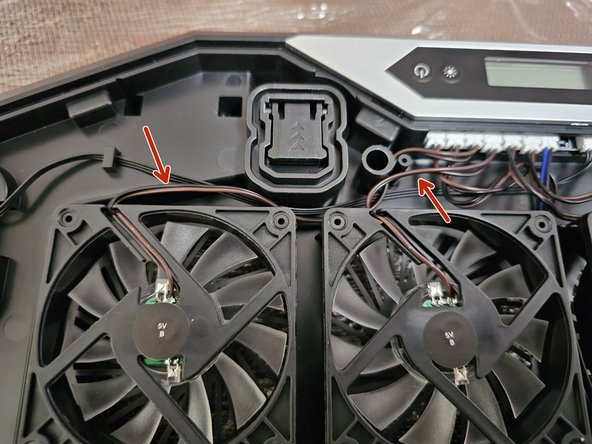

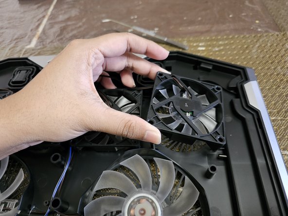

  7. TopMate C11 Fan Replacement: шаг 7, изображение 1 из 1
    • Identify the broken fan.
  8. TopMate C11 Fan Replacement: шаг 8, изображение 1 из 3 TopMate C11 Fan Replacement: шаг 8, изображение 2 из 3 TopMate C11 Fan Replacement: шаг 8, изображение 3 из 3
    • Trace the wire from the broken fan to the controller board.

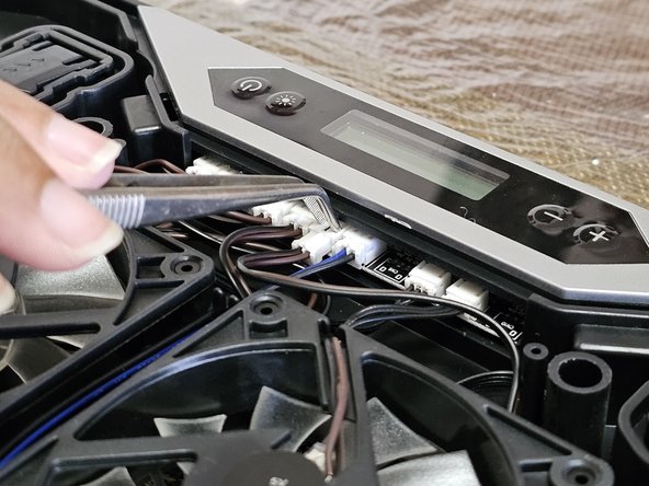

  9. TopMate C11 Fan Replacement: шаг 9, изображение 1 из 3 TopMate C11 Fan Replacement: шаг 9, изображение 2 из 3 TopMate C11 Fan Replacement: шаг 9, изображение 3 из 3
    • Gently press two points on the top of the white plug with tweezers to disconnect the wire.
    • Don't use excessive force. The wire is fragile.

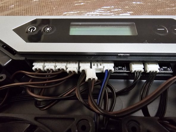

  10. TopMate C11 Fan Replacement: шаг 10, изображение 1 из 3 TopMate C11 Fan Replacement: шаг 10, изображение 2 из 3 TopMate C11 Fan Replacement: шаг 10, изображение 3 из 3
    • Replace the fan and connect the wire.
    • Make sure to put the fan in the correct orientation.
    • Make sure also the white connector is fully connected.
