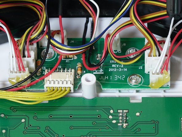

  4. bObi Robotic Vacuum Obstacle Sensors Replacement: шаг 4, изображение 1 из 3 bObi Robotic Vacuum Obstacle Sensors Replacement: шаг 4, изображение 2 из 3 bObi Robotic Vacuum Obstacle Sensors Replacement: шаг 4, изображение 3 из 3
    • Detach the two circuit plugs connecting bObi's cover to the main board and the cover will be completely removed.

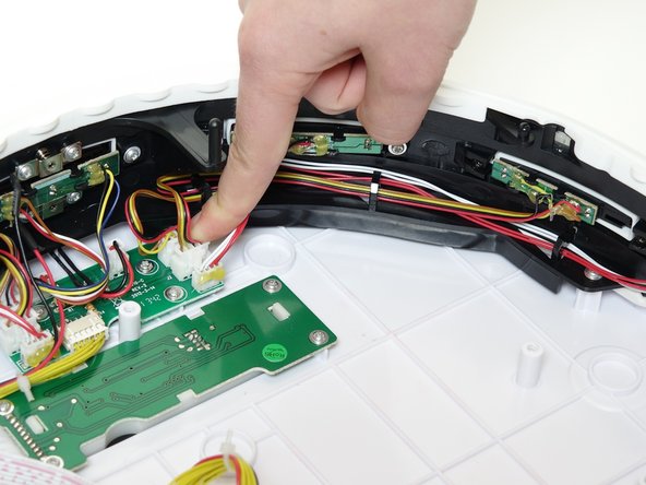

  5. bObi Robotic Vacuum Obstacle Sensors Replacement, Obstacle detection sensors: шаг 5, изображение 1 из 3 bObi Robotic Vacuum Obstacle Sensors Replacement, Obstacle detection sensors: шаг 5, изображение 2 из 3 bObi Robotic Vacuum Obstacle Sensors Replacement, Obstacle detection sensors: шаг 5, изображение 3 из 3
    • All of bObi’s wall detection sensors are plugged in to a small circuit board on the underside of the cover.
    • Refer to bObi’s check up test in order to determine which sensor is in need of repair. Then, remove the two screws holding it on the front bumper.

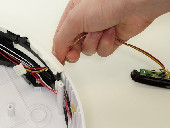

  6. bObi Robotic Vacuum Obstacle Sensors Replacement: шаг 6, изображение 1 из 2 bObi Robotic Vacuum Obstacle Sensors Replacement: шаг 6, изображение 2 из 2
    • You will be able to push the sensor from the inside of the cover, so it pops out of its place on the bumper.
    • Unplug the appropriate circuit plug from the cover's circuit board.
  7. bObi Robotic Vacuum Obstacle Sensors Replacement: шаг 7, изображение 1 из 3 bObi Robotic Vacuum Obstacle Sensors Replacement: шаг 7, изображение 2 из 3 bObi Robotic Vacuum Obstacle Sensors Replacement: шаг 7, изображение 3 из 3
    • Unhook the wires from the holders on the inside of the bumper.
    • Feed the circuit plug and its wires through the open space in bObi’s bumper.

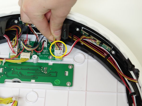

    • Put the circuit plug for your replacement part through the obstacle detection sensor’s open slot.
    • Place the actual sensor in its space on the bumper and install the two screws which secure it to bObi.
  9. bObi Robotic Vacuum Obstacle Sensors Replacement: шаг 9, изображение 1 из 2 bObi Robotic Vacuum Obstacle Sensors Replacement: шаг 9, изображение 2 из 2
    • Feed the wires for the sensor's circuit plug back through the hooks on bObi's bumper.
    • Then, plug it into the empty spot on bObi’s cover circuit board.
    • To finish off this repair, follow the closing bObi manual: Closing bObi's Cover Post-Repair
