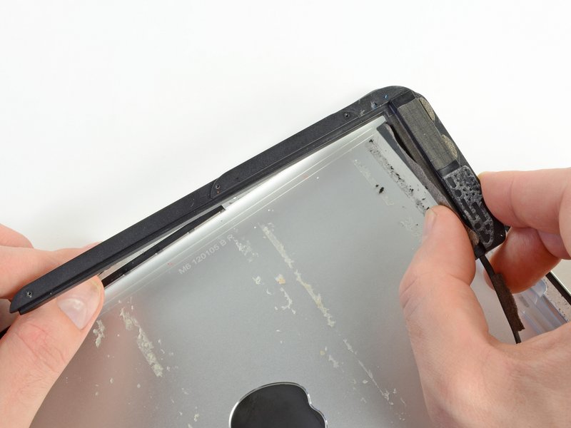

    23. iPad 3 Wi-Fi Speaker Replacement: шаг 27, изображение 1 из 2 iPad 3 Wi-Fi Speaker Replacement: шаг 27, изображение 2 из 2
      Инструмент, используемый на этом этапе:
      Microfiber Cleaning Cloths
      $3.99
      • Holding the iPad by the top and bottom right corners, rotate the front glass away from the iPad.
      • Be careful of any adhesive that may still be attached, and use an opening pick to cut any adhesive that may still be holding the front panel down.
      • During reassembly use a microfiber cloth and compressed air to clean any dust or fingerprints off the LCD before reinstalling the glass.

      Добавить комментарий
    2. iPad 3 Wi-Fi Speaker Replacement: шаг 56, изображение 1 из 2 iPad 3 Wi-Fi Speaker Replacement: шаг 56, изображение 2 из 2
      • Use the flat end of a spudger to loosen the foam adhesive holding the Wi-FI antenna to the speaker assembly.
      Спросите у FixBot
    3. iPad 3 Wi-Fi Speaker Replacement: шаг 57, изображение 1 из 2 iPad 3 Wi-Fi Speaker Replacement: шаг 57, изображение 2 из 2
      • Firmly grasp the Wi-Fi antenna and speaker cable together.
      • Carefully, pull the cables off of the aluminum frame.
      Спросите у FixBot
    4. iPad 3 Wi-Fi Speaker Replacement: шаг 58, изображение 1 из 3 iPad 3 Wi-Fi Speaker Replacement: шаг 58, изображение 2 из 3 iPad 3 Wi-Fi Speaker Replacement: шаг 58, изображение 3 из 3
      • Separate the speaker cable from the Wi-Fi antenna cable.
      • Remove the Wi-Fi cable from the iPad.
      Спросите у FixBot
