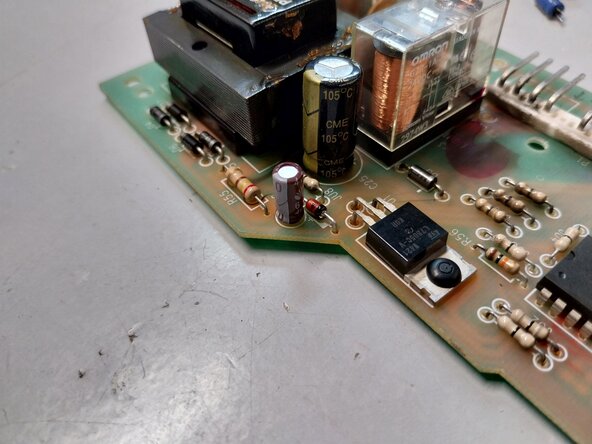

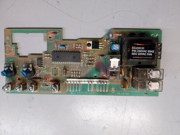

Cuando un amigo te pide ayuda, es difícil negarse y más cuando te dice que si no tiene reparación la placa de la puerta de garaje, ya que la misma esta descatalogada, la sustitución de placa + motor + barras de la puerta, le conllevara unos 800 € de factura y 2 tardes de trabajo.
Avería: La placa tabletea muy rápidamente el relé principal situado junto al transformador.
Es un síntoma típico de que un relé de Voltaje DC se está alimentando en V AC o mediante pulsos.

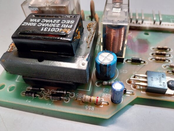

Revisada la placa, esta, es un modelo sencillo de hace 20 años de esas ultimas bien diseñadas en las que todavía se podía reparar algo y buscar el componente que causa el problema, tirando de profesionalidad y experiencia, el candidato a estar averiado es C25 condensador Azul celeste de 330 uF /35V ya que la entrada de alimentación es una fuente de alimentación clásica sencilla, (Trafo, diodos rectificadores, condensador y algun componente mas) nada de las puñeteras fuentes conmutadas que son una locura repararlas.
Extraído el condensador y medido con capacimetro fuera de la placa, NO MIDE NADA ni siquiera está bajo de capacidad y mide algo, da 000 condensador totalmente muerto, sustituyo el mismo y ya de paso el que tiene al lado de 4,7 uF que seguro está ok pero cuesta poco sustituirlo ya de paso.
Моё решение
Me indica mi amigo por la tarde, que funciona perfectamente, esperemos que le dure 20 años más....
Modelo de la placa de puerta de garaje 14LG475D
Мой совет
Ante averías asi de placas con muchos años de uso, lo primero que tenemos que revisar son los condensadores electrolíticos, ya que a los mismos se le seca el aceite dielectrico y reducen su capacidad almacenada.
