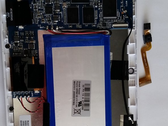

  2. Audiovox T752 Camera Replacement, Camera: шаг 2, изображение 1 из 2 Audiovox T752 Camera Replacement, Camera: шаг 2, изображение 2 из 2
    • Remove the pink and aluminum protective cover. Be sure to also remove any tape holding it in place.
  3. Audiovox T752 Camera Replacement: шаг 3, изображение 1 из 2 Audiovox T752 Camera Replacement: шаг 3, изображение 2 из 2
    • Remove the orange camera strip from the motherboard.
    • Insert new camera strip and place the pink and aluminum protective cover back in the device.
    • NOTE: camera strip may be loose when reconnected. Use of electrical tape may be required.
