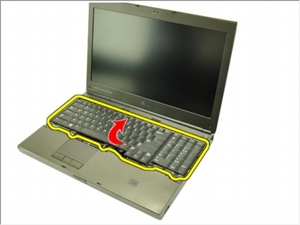

  4. Dell Precision M4600 Memory Module Replacement, KeyBoard: шаг 4, изображение 1 из 3 Dell Precision M4600 Memory Module Replacement, KeyBoard: шаг 4, изображение 2 из 3 Dell Precision M4600 Memory Module Replacement, KeyBoard: шаг 4, изображение 3 из 3
    • Remove the screws securing the keyboard in place.
    • Starting from the bottom of the keyboard, separate the keyboard from the system and turn the keyboard over.
    • Disconnect the keyboard data cable from the system board.
