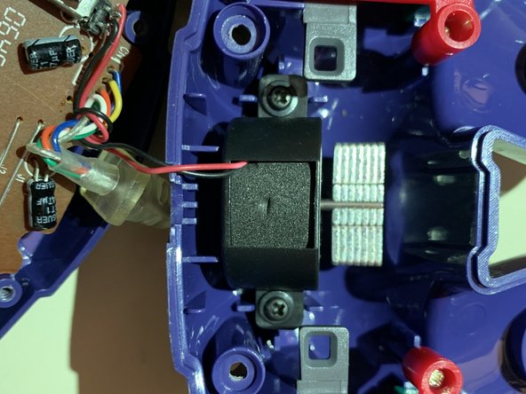

  3. GameStop GS3 GameCube Controller Disassembly: шаг 3, изображение 1 из 2 GameStop GS3 GameCube Controller Disassembly: шаг 3, изображение 2 из 2
    • Locate the two black screws attached to the rumble assembly. Remove them and separate the motor from the back casing.

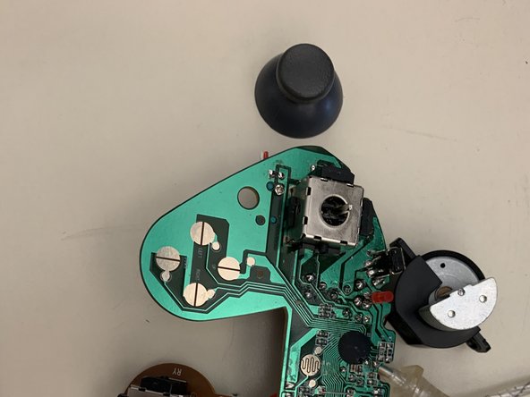

  6. GameStop GS3 GameCube Controller Disassembly: шаг 6, изображение 1 из 2 GameStop GS3 GameCube Controller Disassembly: шаг 6, изображение 2 из 2
    • Firmly pry the plastic part of the problematic joystick off of the pcb. Take care to ensure that the pcb remains intact.

  7. GameStop GS3 GameCube Controller Disassembly: шаг 7, изображение 1 из 1
    • Examine the joystick module on the pcb. Stick drift is a common problem and is usually caused by dirt and debris inside the metal casing. Use rubbing alcohol and a tissue to clean the affected area.
