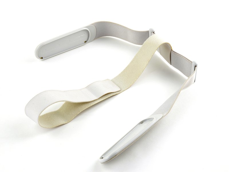

    4. Meta Quest 2 Head Strap Replacement, Remove the head strap: шаг 7, изображение 1 из 2 Meta Quest 2 Head Strap Replacement, Remove the head strap: шаг 7, изображение 2 из 2
      • Unthread the top strap from its bracket.
      • Remove the head strap.
