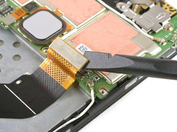

    • Use the flat end of a spudger to disconnect the display flex cable.
  13. Nexus 6P Display Replacement: шаг 13, изображение 1 из 1
