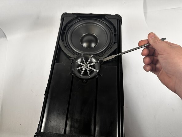

    2. Logitech UE Hyperboom Motherboard Replacement: шаг 5, изображение 1 из 3 Logitech UE Hyperboom Motherboard Replacement: шаг 5, изображение 2 из 3 Logitech UE Hyperboom Motherboard Replacement: шаг 5, изображение 3 из 3
      • Use the Phillips #0 screwdriver to unscrew the three 9.2mm screws around the tweeter speaker.
      • Use the Phillips #0 screwdriver to unscrew the eight 10.1mm screws around the speaker driver.
      • Use a metal spudger to pry the tweeter speaker out of the socket.

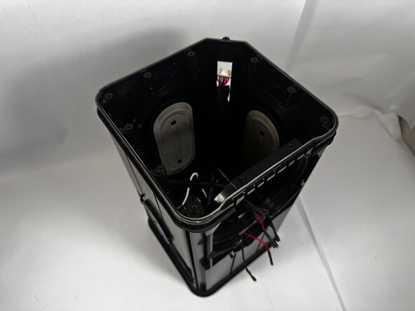

    1. Logitech UE Hyperboom Motherboard Replacement, Motherboard: шаг 10, изображение 1 из 2 Logitech UE Hyperboom Motherboard Replacement, Motherboard: шаг 10, изображение 2 из 2
      • Disconnect all of the cables connected to the motherboard.

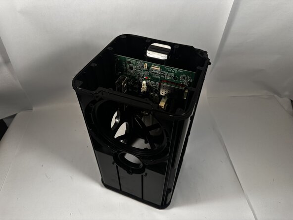

    2. Logitech UE Hyperboom Motherboard Replacement: шаг 11, изображение 1 из 3 Logitech UE Hyperboom Motherboard Replacement: шаг 11, изображение 2 из 3 Logitech UE Hyperboom Motherboard Replacement: шаг 11, изображение 3 из 3
      • Use a Phillips #0 screwdriver to remove the four supporting 7.9mm screws.
      • Slide the motherboard out of the top of the speaker.
