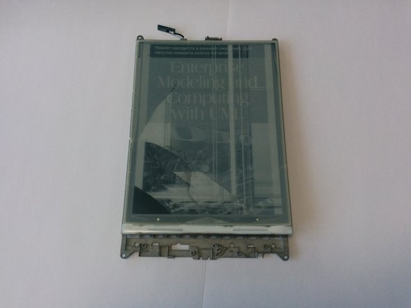

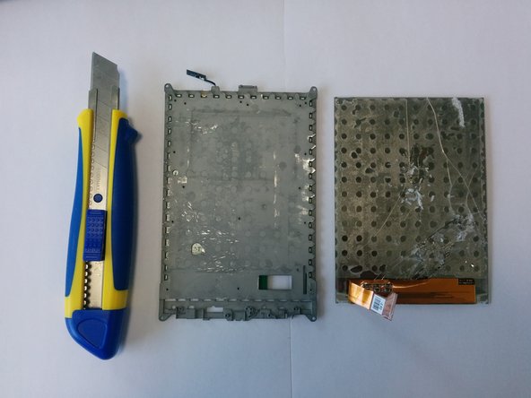

    8. Замена E-Ink экрана Sony Reader Wi-Fi PRS-T3, Отсоединение экрана от металлической пластины: шаг 8, изображение 1 из 3 Замена E-Ink экрана Sony Reader Wi-Fi PRS-T3, Отсоединение экрана от металлической пластины: шаг 8, изображение 2 из 3 Замена E-Ink экрана Sony Reader Wi-Fi PRS-T3, Отсоединение экрана от металлической пластины: шаг 8, изображение 3 из 3
      • Используйте любой подходящий нож, чтобы отделить разбитый экран от металлической пластины. Пожалуйста, будьте очень осторожны. Берегите себя!
      • После этого необходимо очистить металлическую пластину от остатков клея и двустороннего скотча.
