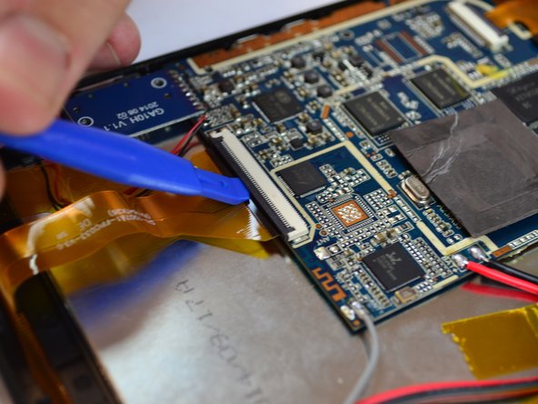

  5. Tagital T10 Touch Screen Replacement: шаг 5, изображение 1 из 2 Tagital T10 Touch Screen Replacement: шаг 5, изображение 2 из 2
    • Locate the 2 ZIF connectors.
    • Flip up the black tab to release the two filaments, so that they are no longer connected to the motherboard.

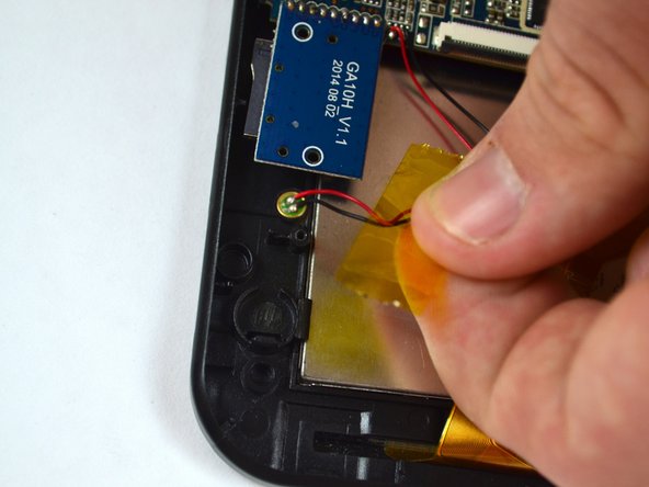

  6. Tagital T10 Touch Screen Replacement: шаг 6, изображение 1 из 2 Tagital T10 Touch Screen Replacement: шаг 6, изображение 2 из 2
    • Locate the notification light on the upper left corner of the device.
    • Gently pull on the wires to remove the light from its housing.

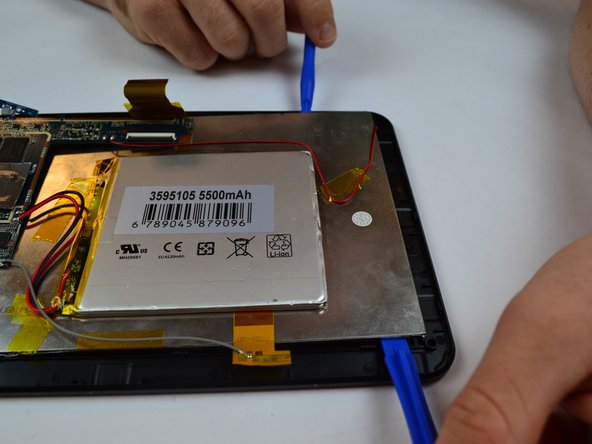

  8. Tagital T10 Touch Screen Replacement: шаг 8, изображение 1 из 2 Tagital T10 Touch Screen Replacement: шаг 8, изображение 2 из 2
    • Begin lifting the display screen out of its housing with a plastic prying tool, sliding it around the perimeter of the screen.
    • It may be helpful to use two prying tools at the same time.
