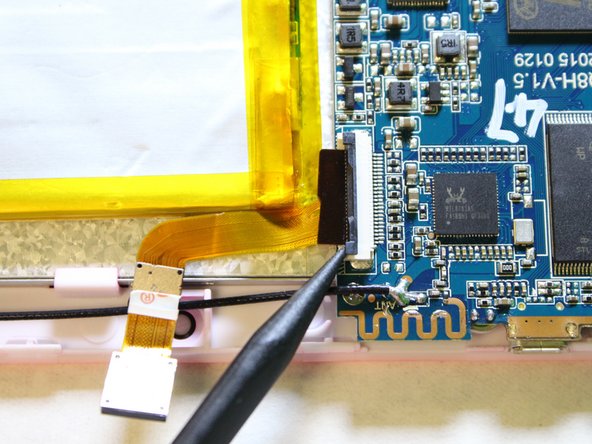

    2. Tagital T7X Camera  Replacement: шаг 3, изображение 1 из 3 Tagital T7X Camera  Replacement: шаг 3, изображение 2 из 3 Tagital T7X Camera  Replacement: шаг 3, изображение 3 из 3
      • Remove the ribbon cable from the motherboard.
      • Use a spudger to lift the two tabs, freeing the ribbon cable from the socket.

    3. Tagital T7X Camera  Replacement: шаг 4, изображение 1 из 3 Tagital T7X Camera  Replacement: шаг 4, изображение 2 из 3 Tagital T7X Camera  Replacement: шаг 4, изображение 3 из 3
      • Gently pull the ribbon cable away from the motherboard.
      • Don't be afraid to use some force to pull the ribbon cable.
