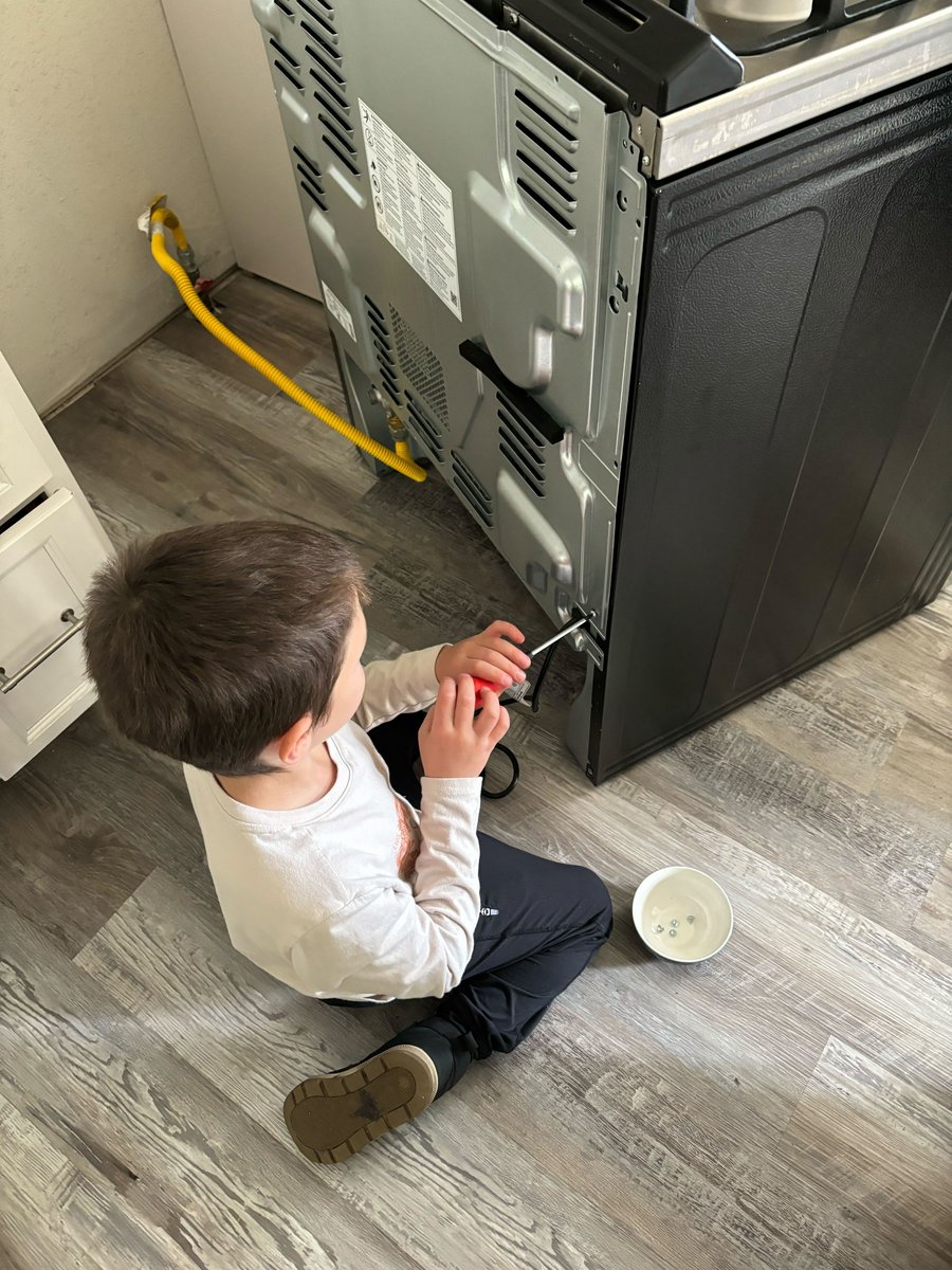

Неисправность жгута проводов
Перед началом работы отключите духовку от электричества и перекройте газовый клапан.
Отодвиньте духовку от стены, снимите заднюю панель, выкрутив все видимые винты подходящей отверткой, и осмотрите все провода и платы.
Поврежденные провода могут быть перерезаны, перетерты, обгорели или порваны. Поврежденные платы могут иметь следы оплавления или изменения цвета. В любом случае ищите детали, которые выглядят не так, как все остальные. Если при визуальном осмотре проблем не обнаружено, переходите к проверке запальника (воспламенителя).

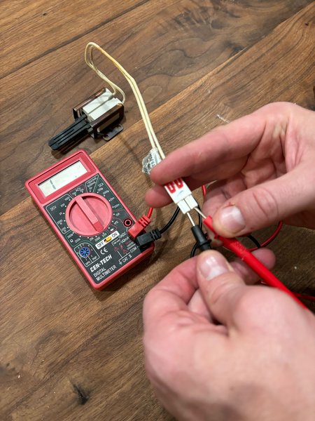

Неисправный или сломанный запальник
Частая причина появления этого кода ошибки — выход из строя запальника духовки. Когда запальник работает нормально, вы включаете духовку, и он начинает нагреваться. После полного нагрева он автоматически открывает подачу газа, и запальник воспламеняет его, образуя пламя.
Если запальник выходит из строя или полностью сломан, он не сможет нагреться достаточно для подачи газа и, соответственно, появления пламени.
Если вы считаете, что проблема в запальнике, осмотрите его на наличие трещин. Если они есть, замените его.
Если трещин нет, используйте мультиметр, чтобы проверить его работоспособность. Если у вас его нет, возьмите его на время в местной библиотеке или купите у надежного поставщика.
Разные запальники могут иметь разные диапазоны, но все они находятся в схожих пределах. Вам нужно значение от 40 Ом до 2000 Ом.
Это два типа запальников, которые, скорее всего, установлены на задней панели вашей духовки.
В случае с этим сломанным запальником мультиметр показал 1.
Если вы обнаружили, что запальник сломан, его необходимо заменить.
