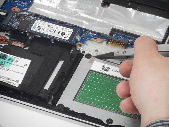

  7. HP ProBook 440 G6 Touchpad Replacement, Touchpad: шаг 7, изображение 1 из 3 HP ProBook 440 G6 Touchpad Replacement, Touchpad: шаг 7, изображение 2 из 3 HP ProBook 440 G6 Touchpad Replacement, Touchpad: шаг 7, изображение 3 из 3
    • Use tweezers to carefully lift and disconnect the silver tape from the touchpad.
    • It may help to use a plastic prying tool, a spudger, to remove the silver tape.

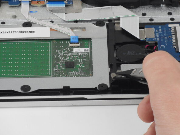

  8. HP ProBook 440 G6 Touchpad Replacement: шаг 8, изображение 1 из 3 HP ProBook 440 G6 Touchpad Replacement: шаг 8, изображение 2 из 3 HP ProBook 440 G6 Touchpad Replacement: шаг 8, изображение 3 из 3
    • Carefully lift the small black locking flap on the ZIF connector.
    • Disconnect the cable from the ZIF connector on the touchpad.

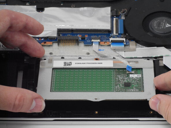

  10. HP ProBook 440 G6 Touchpad Replacement: шаг 10, изображение 1 из 3 HP ProBook 440 G6 Touchpad Replacement: шаг 10, изображение 2 из 3 HP ProBook 440 G6 Touchpad Replacement: шаг 10, изображение 3 из 3
    • Lift the touchpad out of the computer.
