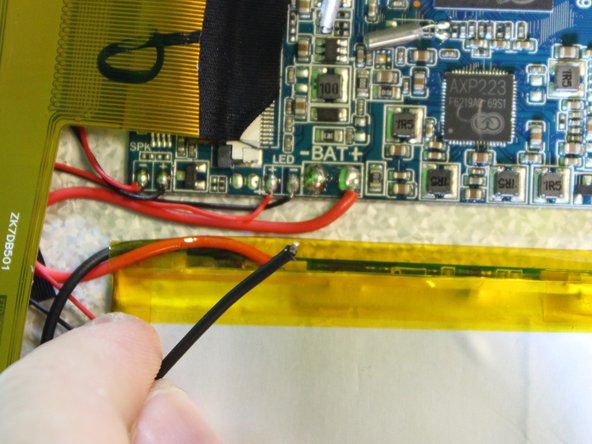

    2. Tagital T7X Screen/ Digitizer Replacement: шаг 3, изображение 1 из 3 Tagital T7X Screen/ Digitizer Replacement: шаг 3, изображение 2 из 3 Tagital T7X Screen/ Digitizer Replacement: шаг 3, изображение 3 из 3
      • The soldering iron can destroy components on the motherboard. Only touch the soldering iron to the solder already on the board.
      • Touch the tip of the soldering iron to the solder connecting the negative wire.
      • Pull back on the wire with the iron in place, removing it from the hot solder.
      • The solder will be melted almost instantly. There is no need to hold the iron on the solder for more than a second or two. Visit iFixit's soldering guide for more info.
      • Repeat this step for the positive wire.

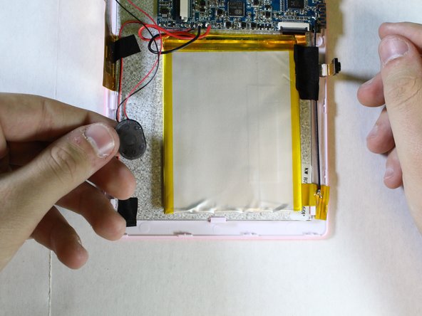

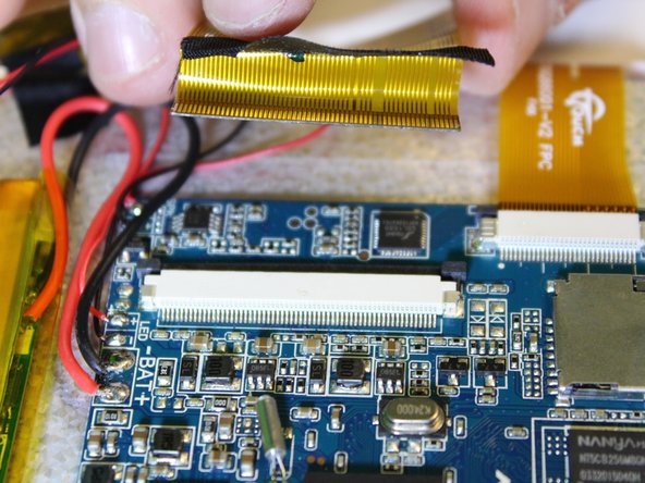

    1. Tagital T7X Screen/ Digitizer Replacement, Speaker: шаг 5, изображение 1 из 3 Tagital T7X Screen/ Digitizer Replacement, Speaker: шаг 5, изображение 2 из 3 Tagital T7X Screen/ Digitizer Replacement, Speaker: шаг 5, изображение 3 из 3
      • Remove the ribbon cable on the top left corner of the mother board.
      • Gently lift the black tape up to see the ribbon cable socket.

    2. Tagital T7X Screen/ Digitizer Replacement: шаг 6, изображение 1 из 3 Tagital T7X Screen/ Digitizer Replacement: шаг 6, изображение 2 из 3 Tagital T7X Screen/ Digitizer Replacement: шаг 6, изображение 3 из 3
      • Push both side buttons away from the socket by using a spudger.
      Спросите у FixBot
      Добавить комментарий

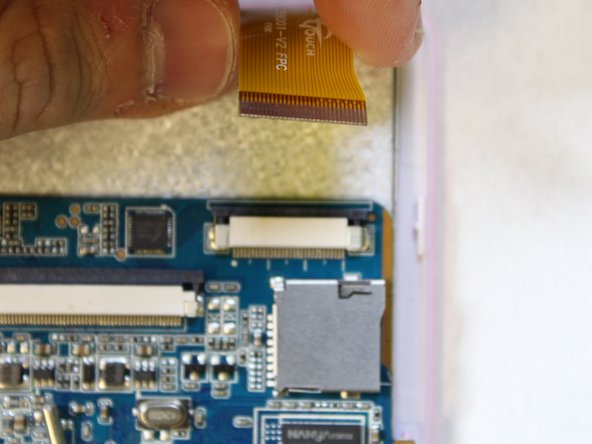

    3. Tagital T7X Screen/ Digitizer Replacement: шаг 7, изображение 1 из 2 Tagital T7X Screen/ Digitizer Replacement: шаг 7, изображение 2 из 2
      • Gently pull the ribbon cable away from the socket.
      • Don't be afraid to use some force for this step.

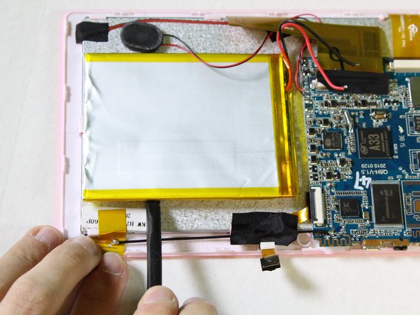

    1. Tagital T7X Screen/ Digitizer Replacement, Camera: шаг 10, изображение 1 из 3 Tagital T7X Screen/ Digitizer Replacement, Camera: шаг 10, изображение 2 из 3 Tagital T7X Screen/ Digitizer Replacement, Camera: шаг 10, изображение 3 из 3
      • Use a spudger to hold the cameras in place.
      • Gently pull the black tape away using your finger.

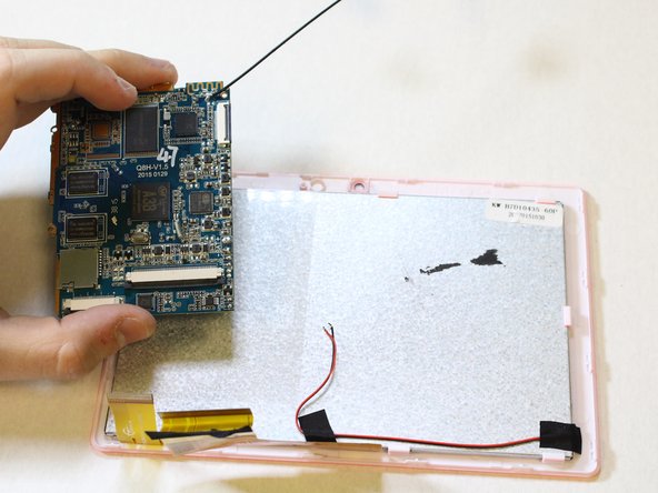

    1. Tagital T7X Screen/ Digitizer Replacement, Motherboard: шаг 13, изображение 1 из 2 Tagital T7X Screen/ Digitizer Replacement, Motherboard: шаг 13, изображение 2 из 2
      • Next we will disconnect the digitizer ribbon cable from the motherboard.
      • Using the black spudger, gently push the tabs on each side of the socket to free the ribbon cable.

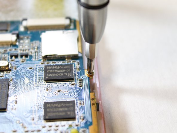

    3. Tagital T7X Screen/ Digitizer Replacement: шаг 15, изображение 1 из 3 Tagital T7X Screen/ Digitizer Replacement: шаг 15, изображение 2 из 3 Tagital T7X Screen/ Digitizer Replacement: шаг 15, изображение 3 из 3
      • Next, we will unscrew the three PH#0 screws anchoring the motherboard into the case.
      • You will need the Phillips Screw #0 to remove the screws of the motherboard.
      • Using the screwdriver, with the PH#0 attachment, carefully unscrew the screws of the motherboard in order to remove it from the device.
